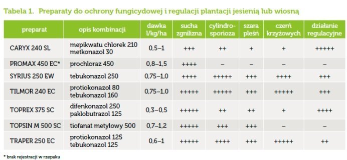

Zenonim, płać i płacz, kiedyś podliczysz koszty. A co do ochrony fungicydowej Caryxu przesyłam zdjęcie tabeli regulatorów. Przeczytajcie i zrozumcie.
A co do zdolności regulacyjnych Caryxu, są dwie subtancje. Czy nie mam racji?

Co nie zmienia faktu, że Caryx w 1l zawier 30g metkonazolu. Więc jako regulator jest bardzo dobry a jak z ochroną fungicydową?
30g metkonazolu zazwyczaj daje radę, tylko że 1l caryxu ma za dużo chlorku mepikwatu, na wyrośnięte rzepaki robi piękną robotę, ale na słabe jest zdecydowanie za mocny, trzeba zejść z dawką a wtedy też z fungi nie daje rady. Czyli powinno się stosować środki w zależności od sytuacji na polu.
