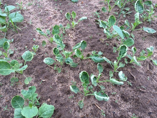

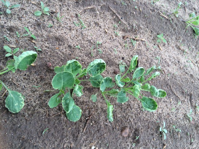

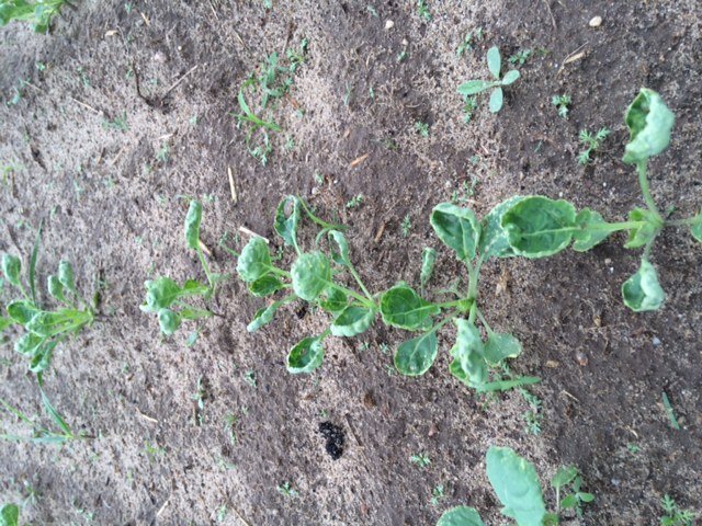

No i masz babo placek.
Jakaż gangrena miejscami (place po 5m.kw) zwija mi rzepak.
Co to znowu za dżuma jest ?
Proszę was o info.
umnie się zwija tak gdzie poszłą podwojna dawka doglebówki i poczwórna insenktecydu
