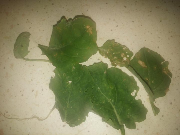

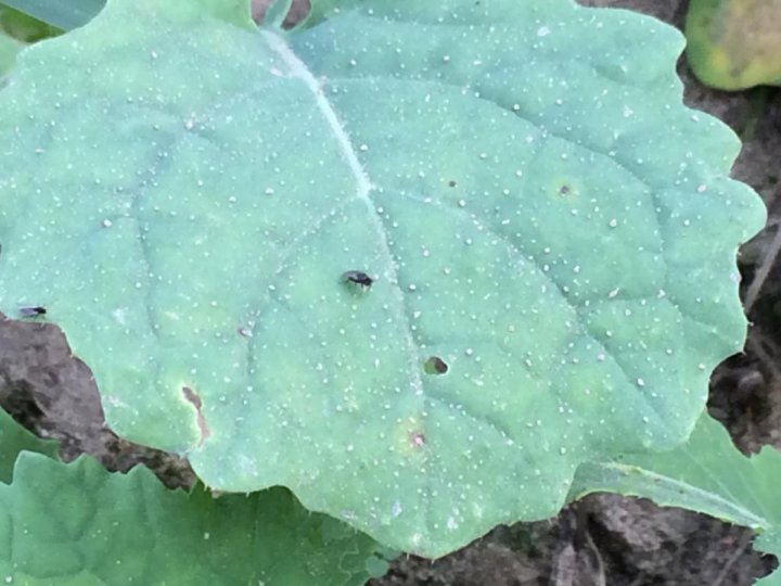

Rzepak jest w fazie 4-6 lisci opryskałem go tylko Leopardem ale pojawiło się dużo chwastów. Czym opryskać w tej fazie i czy Metazanex+Navigator w niej zadziałają. Dzisiaj opryskałem Dursbanem na robactwo, i zauważyłem takie liście. Co to może być.post-180395-0-52287800-1473706382_thumb.jpg

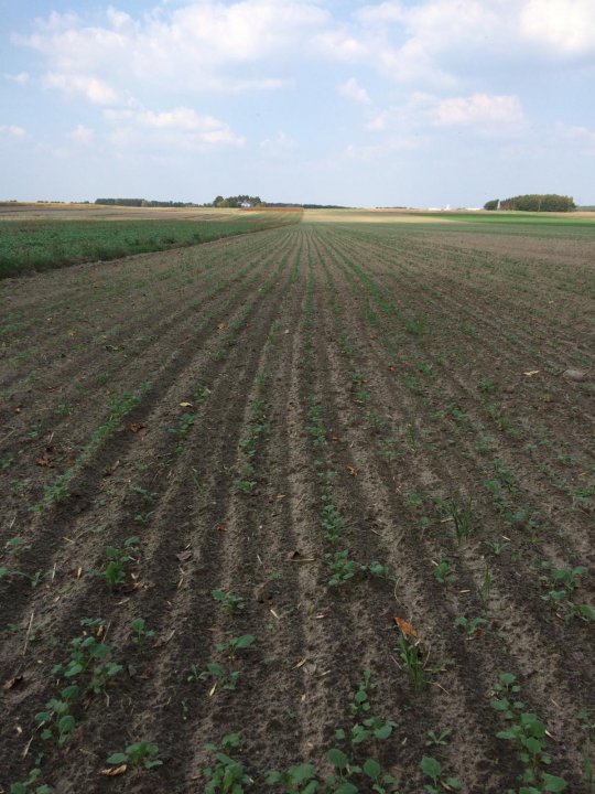

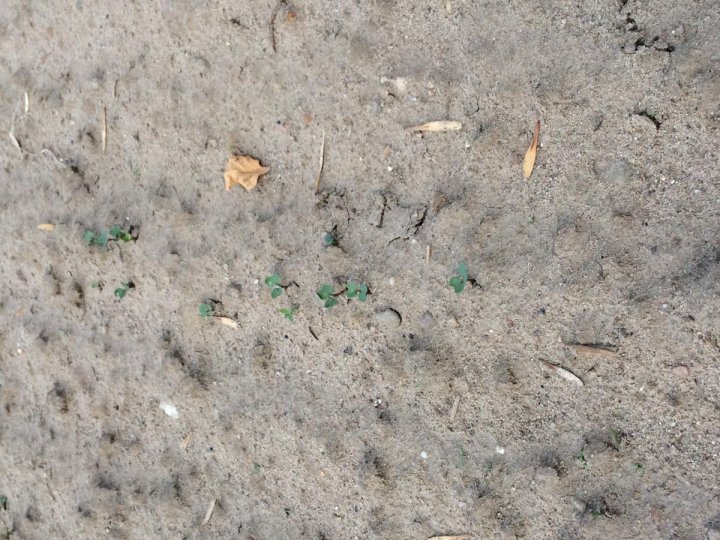

Na kawałku  lżejszej ziemi rzepak praktycznie od dwóch tygodni nie rośnie zatrzymał się w fazie liścieni,
obstawiam że od chlomazonu. Przykro patrzeć jak obok idzie w oczach a kawałek prawie gołe pole mimo bardzo dobrych  wschodów
Da radę go czymś podratować ?

a czy na tym polu nie miałes posianej kukurydzy 2 lata wczesniej
bo u mnie podobna sytuacja na kawałku gdzie była kukurydza 2 lata temu rzepak miejscami wymiera prawdopodobnie przez susze w tamtym roku nie rozłozyła sie substancja doglebowa
czyli te dziury to pchełka... a te muchy na tym zdjęciu powyżej to nie smietka ??
Ja w tamtym roku miałem też podziurawiony liście i sprawcą była pchełka.
Zastosowałem DECIS Mega 50 EW i pomogło.

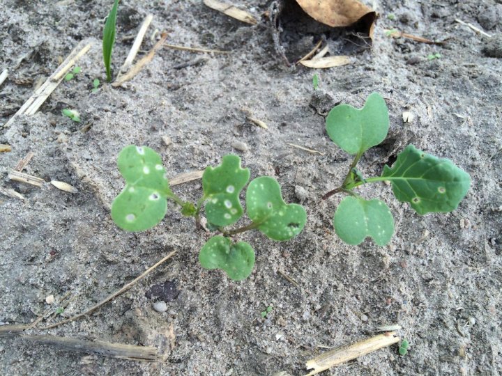

Panowie, co powoduje w rzepaku takie szkody? Zauważyłem tego parę roślin, są martwe i tak jakby odgryzione nad ziemią, dopiero się uczę uprawiać rzepak, więc proszę o wyrozumiałość.
To są objawy żerowania śmietki, jednak samo zdjęcie nie wystarczy do 100% pewności. Przejrzy sobie objawy żerowania i porównaj to co masz w polu plus informacje z żółtych naczyń powinny dać pewność.

Takie to sucha zgnilizna kapustnych
Niestety bardziej wygląda na objawy żerowania śmietki, nie widać tutaj charakterystycznych objawów jak czarne zarodniki. Proszę sobie porównać np z tym zdjęciem zrobionym przez specjalistę z procamu na ich stronie.

Rzepak jest w fazie 4-6 lisci opryskałem go tylko Leopardem ale pojawiło się dużo chwastów. Czym opryskać w tej fazie i czy Metazanex+Navigator w niej zadziałają. Dzisiaj opryskałem Dursbanem na robactwo, i zauważyłem takie liście. Co to może być.attachicon.gif20160912_204516.jpg
Na pchełkę to za duże dziury według mnie, obserwował bym plantacje również pod kątem tantnisia krzyżowiaczka, gnatarza rzepakowca oraz ślimaków.

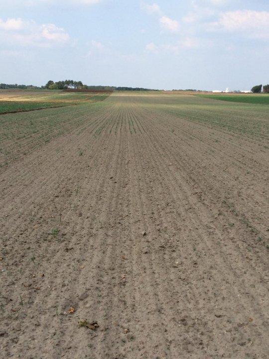

Siew Mzuri-bezorkowo
Atak pchełki i innego robactwa dużo większy niż w przypadku uprawy orkowej. Oprysk poszedł w sobotę (Helios 480 plus Sumi alpha) wieczorem ale moim zdaniem powyżej 27 stopni żaden środek nie zadziała Zbyt sucho i za gorąco.
Wynik meczu Mzuri kontra orkowo  1:1

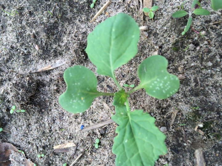

Ja dziś przeprowadziłem dokładną lustrację rzepaku (lubelskie). Wschody dośc dobre, rzepak w stadium na ogół 4 liści właściwych, choć i 6 się trafia. Pchelka nie dokuczyła ale na mniej więcej co 2-3 roślinie znalazłem jaja śmietki a gdzie niegdzie inne białe (podejrzewam że bielinka kapustnika ale może być i coś innego). Po konsultacji z moim doradcą od oprysków dziś poszedł zabieg na jednoliścienne z mocznikiem siarczanem i sporą ilością mikro a na poniedziałek-wtorek mam się szykować na zabieg tebukonazolem ze środkiem na robaki (Pyrisimex) Doradca twierdzi że nie ma sensu pryskać jaj tylko czekać na wylęg larw i wtedy zabieg.Myślicie że dobrze doradza? Ma ktoś inne zdanie?
