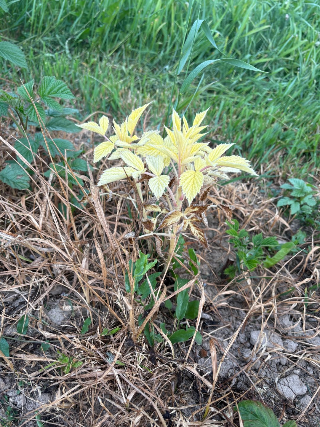

Ja dałem 40ml na 20 litrów wody, pryskalem w sobotę to dzisiaj byłem i maliny upalne. Są też pojedyncze listki upalne na gałęziach i teraz się zastanawiam czy to od spotlighta , bo chwilami wiało czy od przymrozków. Jakby ktoś nie wiedział to spotlight nie działa na chwasty jednoliscienne
Spotlightem upalałeś odrosty w letniej?

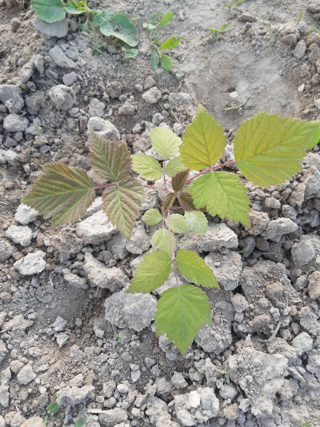

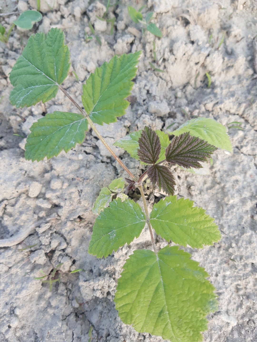

24.05.26 pryskałem zapobiegawczo luną experience w dawce 0.6 litra/ha wtedy liscie były czyste. Wczoraj zauważyłem na części lisci plamy jak na zdjęciach, czy to są pozostałości po wyleczonej rdzy malin, czy nasilenie a może coś innego?
Miałem w planach oprysk 03.06.26 zato, ale jeżeli między czasie objawy nasilą się to użyje Scorpion 325.
Co myślicie i radzicie?
Edytowane przez hamlet0
jaka to odmiana ? u mnie rdza inaczej wygląda.. ja wczoraj zato zrobiłem zapobiegawczo
To malina jesienna Poemat, w poprzednim roku rdza na tej malinie inaczej wyglądała, dlatego zastanawiam się czy to nie zaleczona rdza po oprysku Luną. Dziwne jest też to, że występuje tylko na górnych liściach, dolne są, czyste. Poparzenie opryskiem raczej nie, bo tam gdzie jest wyżej to maliny są bez plam a na niższej części pola są, oprysk po całej powierzchni ten sam z jednego opryskiwacza.
