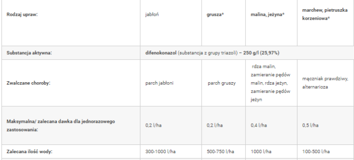

Dawka na powój starane była 2,5l
starane 250 ec czy 333 ec ?
Oczywiście,czemu nie 😉 ; stosowałem  Aspik , tam jest w mieszaninie z tebukonazolem. W tym roku mieszanina  difeno ... + tebuko ( po 25g na każde 100 l cieczy) na zamieranie pędów malin.
