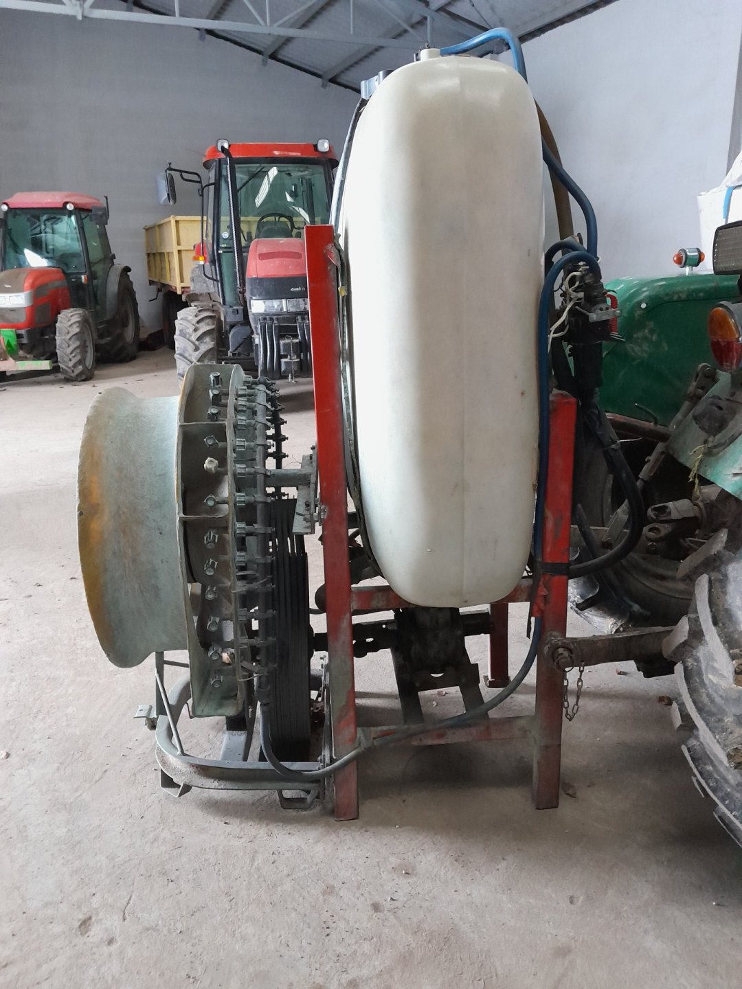

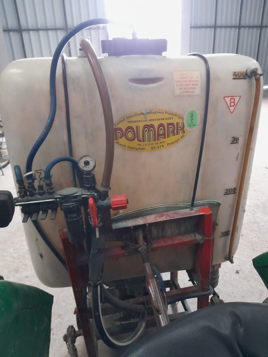

Przyprowadziłem opryskiwacz. 400l bardzo lekki osadzony blisko błotników. Ale w garażu wyglądał lepiej. Stan do remontu
Do czego miałby służyć?
