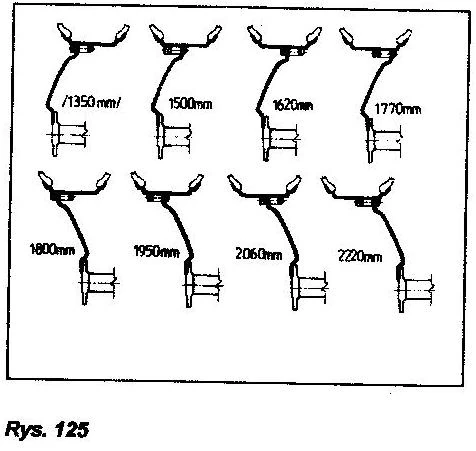

13 minut temu, fcbarcelonacule napisał(a):
miał ktoś z Was do czynienia ze zweęzaniem mf 255 ? chcialbym chociaz do 165 go zwęzić ale sam koszt obydwu wąskich pochw zwolnicy to niecałe 6tys
Ale chodzi ci o rozstaw po zewnętrznej czy poprawnie mierzony rozstaw kół ? Oryginalnie MF można zwęzić do 135cm rozstawu, plus około 30cm na oponę to będzie miał akurat te 165cm na zewnątrz opon. Na oponach 12.4 nie powinien mieć więcej niż te 165cm po zewnętrznej, no może 167cm.
Edytowane przez Tomasz0611
1 minutę temu, fcbarcelonacule napisał(a):
wczoraj mierzylem.  182cm a opony wcale szerokie nie są.
Jest inna opcja, co mi radzą- przód da sie zwęzyc o jakieś 7,5cm z każdej strony co daje 15cm. Gorzej z tyłem bo będzie wsytawać obręcz
Na oponach 12.4 na pewno nie ma więcej niż 165cm przy najwęższym ustawieniu, ja mam go na 145 rozstaw ustawionego i glebogryzarka 180cm na spokojnie go kryje ...
5 minut temu, fcbarcelonacule napisał(a):
co masz na myśli pisząc "oryginalnie można go zwężyć" ? przód wiem jak to w praktyce wygląda ale z tyłem gorzejj
Najwęższe ustawienie jakie da się uzyskać na oryginalnych felgach i gwiazdach. To jest 135cm od środka opony do środka opony. Do tego doliczasz szerokość opony i masz szerokość całkowitą.
Ciapka minimalnie ustawisz na 125cm, MF-255 na 135cm. Na grafice masz rozrysowane wszystko co i jak dla MF255.
