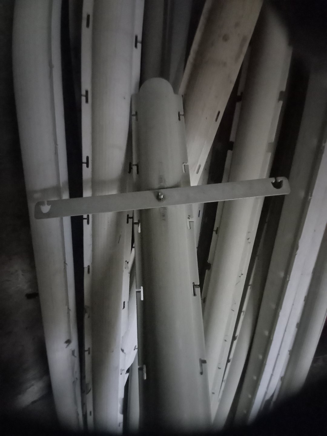

Myślę, że  co 6-7 metrów powinno być ok. Kupowałem je jeszcze po 11 zł teraz widzę, że po 20.
Nie jestem zwolennikiem zostawiania w jesiennej szerokich pasów z malinami bo ani to dopryskac ani wygodnie zrywać. Na takim węższym masz też ładniejszy owoc. Myślę,  że 2 poprzeczki powinny dac radę a jeśli nie to nie problem dolozyc jeszcze jedną.
Nie miałem i choc było to jesienne nasadzenie to był spory błąd, choć w dużej mierze uratowało mnie to, że nie wszystkie rządki zdążyliśmy oplewić i maliny oparły się na chwaście. Na oplewionych sporo malin dotykało ziemi i część się zmarnowała. Co do wielkości ogólnie jestem zadowolony bo koszyczek rwie się rad dwa.
