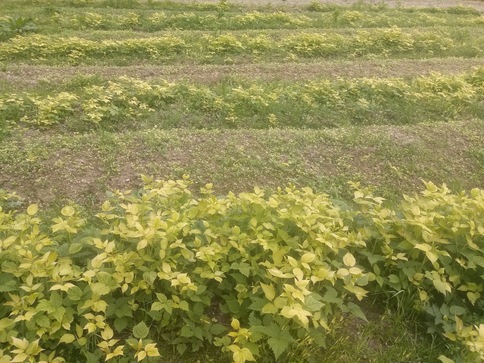

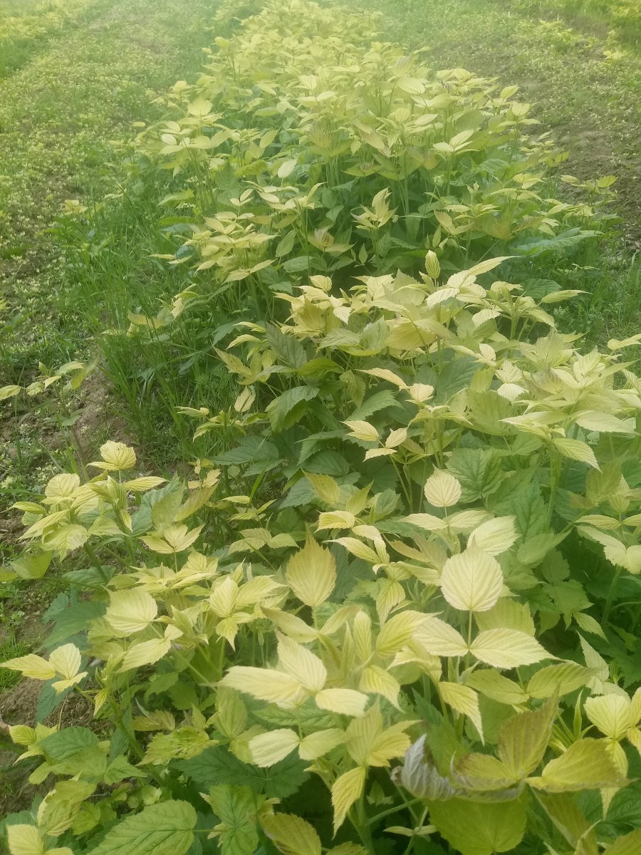

A to nie jest krytyczny niedobór magnezu?
Niewiem co im jest chałajda i trawica zieloniutka malina i chwast żółte nie wiem czy jest sens to ratować nawozami i stymulatorami czy pług i gryka jakaś. Dziwi mnie to że za siatką pszenica i zielona jak ruta
a skąd że znowu w takiej odległości to nie możliwe.

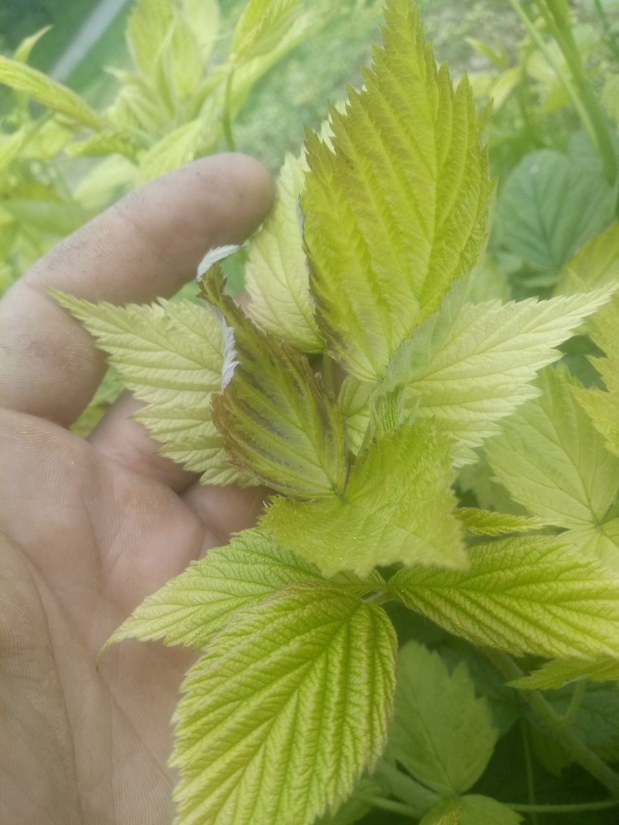

jakby poleciało bezpośrednio na maliny to owszem. to wygląda na braki magnezu
żaden problem polecieć siarczanem + reszta mikroskładników i zmieni kolor
pewnie po deszczu tak zbladła
Jeśli był command to zdecydowanie jego wina, zwłaszcza że i chwast bieleje . 30m to żadna odległość jak powieje.
Po 3 tygodniach wrócą do normy.
To uj nie bede orać najwyzej posypie z 50kg siarczanu magnezu i prysne jakimś asashi i przelece ścieżki agregatem może odratuje. Azotu też jej nie dawałem bo w tamtym roku przesadziłem i poszło w liście wszystko potem ją położyło że nie dało sie jej zbierać

      Witam, mam problem z dwuletnią plantacją malin Laszka, a jest ich 0.25ha.  Sąsiad pryskał swój groch za miedzą herbicydami Command 480 EC i Afalon 450 SC chociaż powinien zachować odległość 20m od plantacji roślin sadowniczych. Przez pierwsze 4 dni po opryskaniu nie było nic widać, dopiero jak przeszedł deszcz oprysk zaczął parować i maliny zaczęły zółknąć, z każdym dniem jest coraz gorzej. Ogólnie  teraz cała plantacja jest żółta. W załączniku przesyłam zdjęcia. Wczoraj opryskałem odżywką Asashi. Jak ratować te maliny? Co mam jeszcze zrobić? Sąsiad się przyznaje do tego co zrobił. Jak teraz ściągnąć od niego odszkodowanie? W jaki sposób to obliczyć? Czy te maliny się odnowią? Czy na następny rok będą jeszcze widoczne skutki tego oprysku? Pomóżcie.
