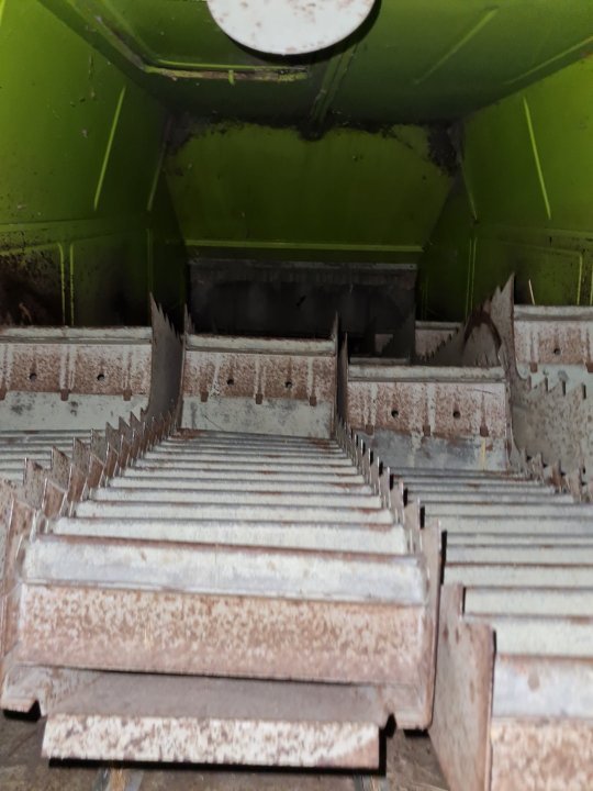

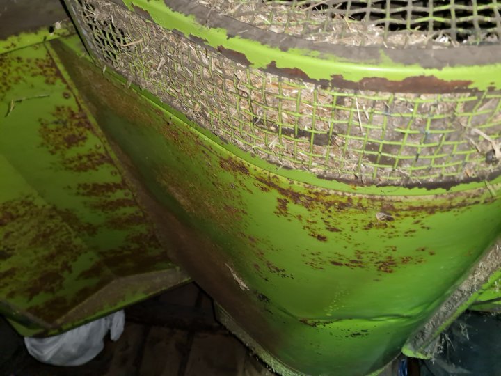

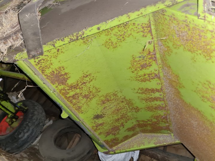

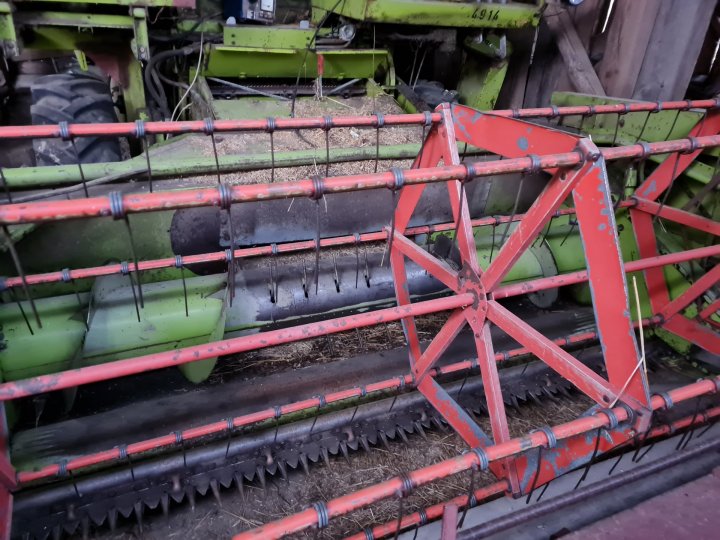

Co myslisz o tym, ?
https://www.olx.pl/d/oferta/claas-consul-bdb-CID757-IDO1vUi.html?reason=observed_ad
cena zaporowa, myslę, że 21-22 mógłbym dać
ale facet mówi, że kombajn jest w bdb stanie , tylko lać, itp... przez tel wydaje się prawda. Silnik forda.
Ogólnie - kabina , klima( o ile działa) to poniekąd wart swej ceny, na tle innych gdzie trafiają się w podobnych pieniądzach i droższe. Jednak ogólnie wszystko podrożało i jeszcze rok temu cena za takiego kombaja nie przekraczała 20 tys, chyba , że perełka z końcowej partii produkcji. Ten wspomniany wyżej : heder 2,6 m ,rok prod. ok 1974, co do stanu to naocznie trzeba sprawdzić , bo mimo wszystko przez te lata coś tam pracował.
Przecież każda taka maszyna ma ponad 40 lat i zbliża się do 50, tylko osobista wizyta kogoś z chłodną głową. Sam w tamtym roku kupiłem zaniedbany (nie zajechany) kombajn za 1/3 ceny i w żniwa chodził prawie bezawaryjnie (awaria dokupionego ścinacza)
1 godzinę temu, andrzej78 napisał:
Rok - max 1974,ale wygląda ładnie,  młocarnia 55cm , ogólnie mały przerób ( 0,5ha/h). Problematyczny bywa podajnik łańcuchowy podsiewacza ( z listwami,)
Podajnik wymieniony 2 lata temu.
Sieczkarnia jest zdjęta.
Ile warty wg ciebie?
Jeszcze rok- dwa lata temu taki kombajn był wart ok. 12 tys. Obecnie zapewne z 18 -  20 tys cenią , co byłoby jednak dużo porównując inne modele w podobnej cenie a bardziej popularne.
