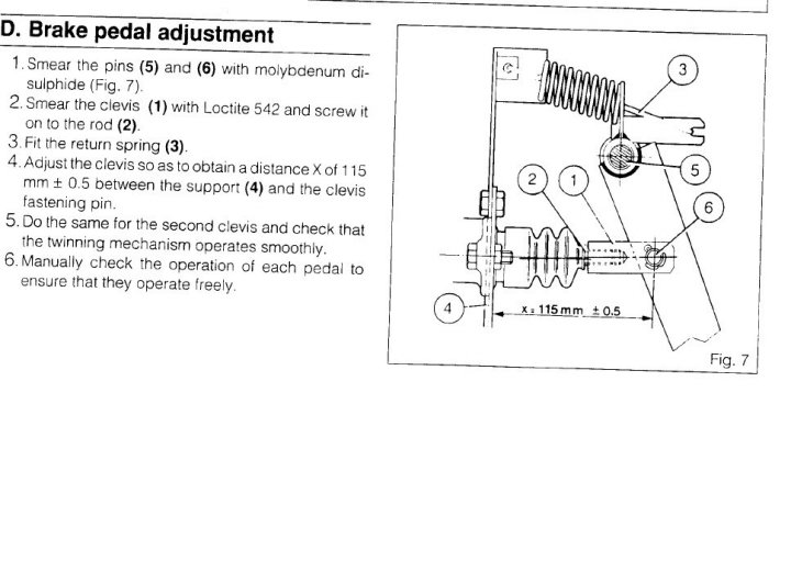

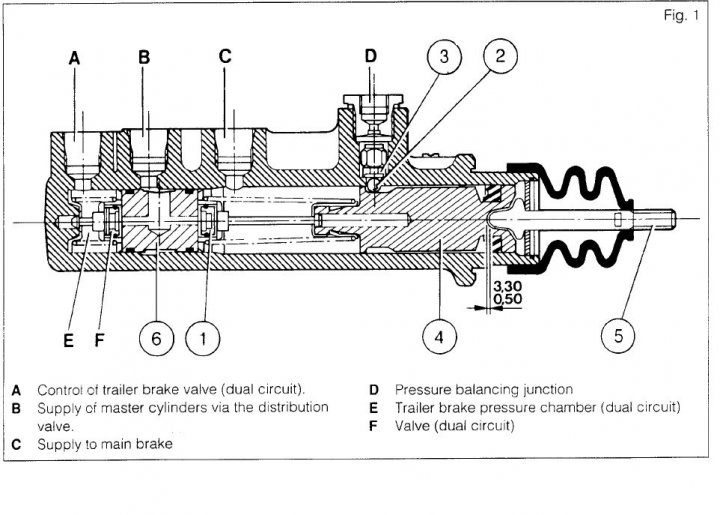

Niedawno wymieniałem uszczelnienie pompki hamulcowej.
Teraz podczas prac polowych jedno z kół tylnych mi blokuje tzn.
wciskam i tak jakby nie odbijał. Układ zapowietrzony chyba bo jeden hamulec jest a drugiego nie ma?
Zapowietrzony pewnie ale jak go odpowietrzyć ?
No po rozłączeniu pedałów jeden jest wyżej jeden TROSZKĘ niżej właśnie ten u którego wymieniałem uszczelnienie
w pompce.
To tam między pedałem a pompką trzeba wyregulować po prostu?
Dodam że odpowietrzałem na tylnym moście te hamulce.
no miedzy ścianą kabiny a srodkiem sworznia... tak to ja rozumie. U mnie jak wciskam pedał ręka to jakiś tam luz miedzy pompka a a pedałem wyczuwam ale szczerze mówiąc nawet nie wiem jak to wyregulowac... może tam sa jakies podkładki w pompce
