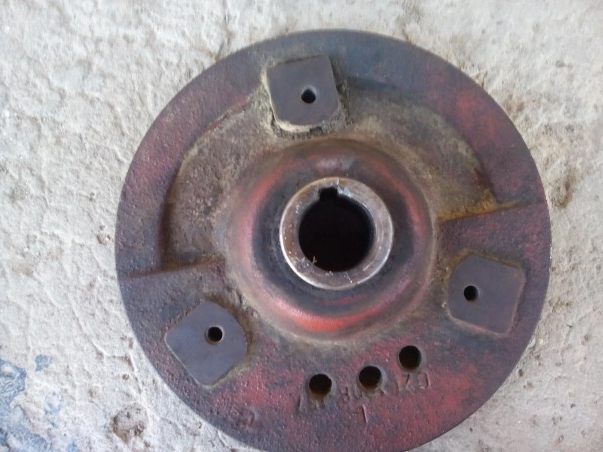

Witam,

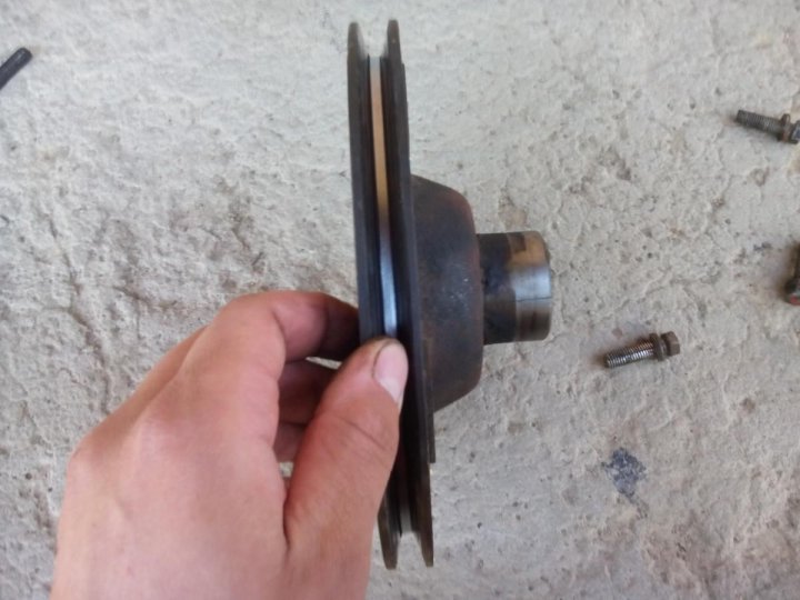

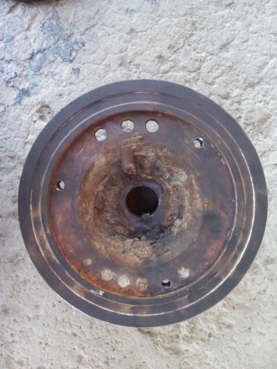

W dniu dzisiejszym chciałem wyjechać w pole, po uruchomieniu mojego ciągnika i przejechaniu usłyszałem zgrzyt, natychmiast zgasiłem władimirca, wyszedłem z kabiny i zobaczyłem, że koło pasowe zostało wyrwane (śruba trzymająca to koło została nie naruszona w wale korbowym). Aby powrócić do domu (miałem jakieś 200-300m) wyjąłem całkiem uszkodzone koło pasowe i uruchomiłem silnik. Dojechałem do domu, ale muszę teraz zamontować koło pasowe w swoim t25 (nigdy tego nie robiłem). Proszę o instrukcję w jaki sposób mógłbym naprawić swojego władimirca?
Za wszelką pomoc dziękuję.
Pozdrawiam
quxfrix

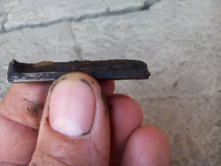

PS. Powyżej dodałem kilka zdjęć opisanego koła, wrzuciłem również zdjęcie klina który ma spory ubytek (myślę że on był przyczyną całego problemu).
Edytowane przez quxfrix

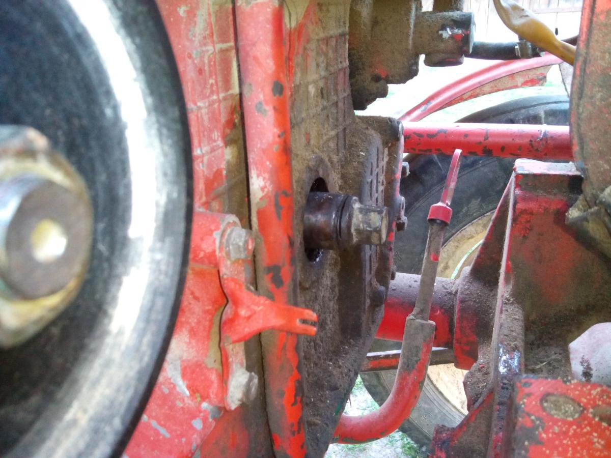

A czy tą śrubę odkręca się "normalnie" czy w jakiś inny sposób? Nie trzeba blokować wału?

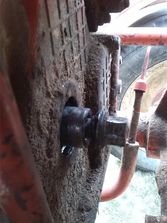

Panowie próbowałem dzisiaj odkręcić tą śrubę na wale, ale strasznie ciężko się ją odkręca (poniżej zdj. ile mi się udało ją wykręcić można powiedzieć "na siłę"). Czy ona powinna się tak ciężko wykręcać?
Spryskaj to dobrze WD40 lub czymś podobnym. U mnie to normalnie paluszkami idzie, a kluczem tylko się dokręca. Najwyraźniej musiało się zapiec.Ewentualnie jakby nie pomogło to załóż na tą końcówkę wału rękawiczkę gumową wypełnioną naftą i może to pomoże.
Rano zalałem penetrusem tą śrubę i przed chwilą udało mi się ją odkręcić. Jutro będę próbował złożyć całe koło na ten wał. Będę pisał o postępach.
Udało mi się uporać z opisanym problemem, koło założone, wszystko działa jak powinno. Dzięki wszystkim udzielającym się za pomoc, bo bez was trudno byłoby mi sobie poradzić. :)
