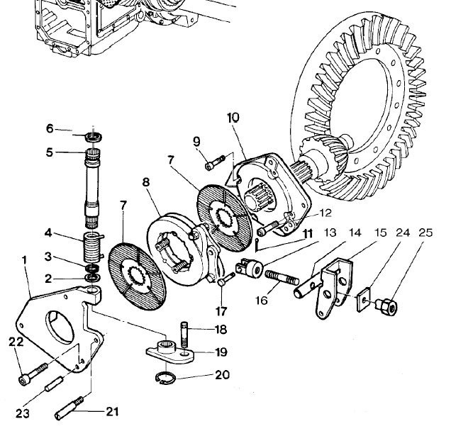

Witam mam problem w swoim MF 8160 z hamulcem ręcznym, a mianowicie  brak jego. linka wszystko jest, dźwignia (ta co wchodzi do skrzyni) którą pociąga linka kręci sie praktycznie dookoła bez żadnego oporu. Czy ktoś już  to rozbierał ? od czego trzeba zacząć i co zrobić?i czy trzeba skrzynie "rozpoławiać " pozdrawiam

taka tarcza odpowiada za hamulec ręczny. zapewne Ci pękła
jeżeli masz dekiel z boku skrzyni za prawym kołem, z tej strony co się wsiada zazwyczaj i tam jest ten mechanizm hamulca ręcznego
zapewne pękł Ci segier na końcu tego wałka co wchodzi do tylnego mostu, spadła krzywka która napiera na mechanizm zaciskania tarcz no i masz efekt jaki masz...  zdjąc pokrywe i poskładać to do kupy w środku. Napiąć sprężyne, założyc krzywke i zabezpieczyć. Nie wiem ile tam masz miejsca ale ja w 3060 troche tył kabiny podniósł żeby manewrowac tym wałkiem na który zakładasz linke

cięzko coś powiedzieć z boku nie widzę żadnej pokrywy od góry też nie widzę żadnej pokrywy chyba że pod plecakiem. cos na pewno w środku poszło tylko jak sie dobrać do tego.
jest jest tam pokrywa tylko nie zauważylem jej na pierwszy rzut oka, bo znajduje sie na niej "kostka" hydrauliczna ,filtr  i "troche" błota... po niedzieli sie zabiorę do roboty,spuszczę olej, odkęce kostkę  i pokrywę i sie okaże co siedzi w środku.

dwignia nie ma żadnego oporu, kreci sie sie leciutko jak "śmigło" wiec na regulacje już chyba za późno. odkręce dekiel i sie musi okazać co tam jest. tylko niestety w tym tygodniu niestety nie dam rady, nagła zmiana planów...

Witam ponownie.. rozebrałem  i okazało sie ze nakrętka nr 25 poluźniła sie i popychacz przechodził obok elementu nr 15. mam pytanie czy tą nakrętkę można jakoś zabezpieczyć przed wykręcaniem sie?. oraz  brakuje mi elementu oznaczonym, na moim załączniku nr 22. W katalogu jest kilka rodzajów tych wsporników linki. i który byłby właściwy?
