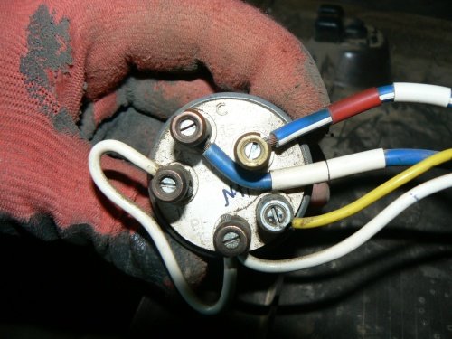

Przepraszam za odgrzebanie wątku, kolega AlaCapone dokładnie podał jak podłączyć jeden typ stacyjki.
U mnie natomiast jest inny, (jest to jeszcze oryginalna stacyjka), problem jest też taki że przewód od świecy nie był podpięty i za cholerę nie wiem gdzie go podpiąć. Gdzie nie podepnę to świeca ma zasilanie cały czas.
Spotkał się już ktoś z takim problemem ?
Problem w tym ze po zapaleniu prad jest na wszystkich stykach poza rozrusznikiem. Myślę czy jakieś mostkowanie miało by sens, albo ze walnieta jest stacyjka. Tylko dlaczego normalnie pali ?
Ktoś moze posiada taką stacyjke i mógłby zerknąć, albo wiedzę jak to ogarnąć, bylbym bardzo wdzięczny.
