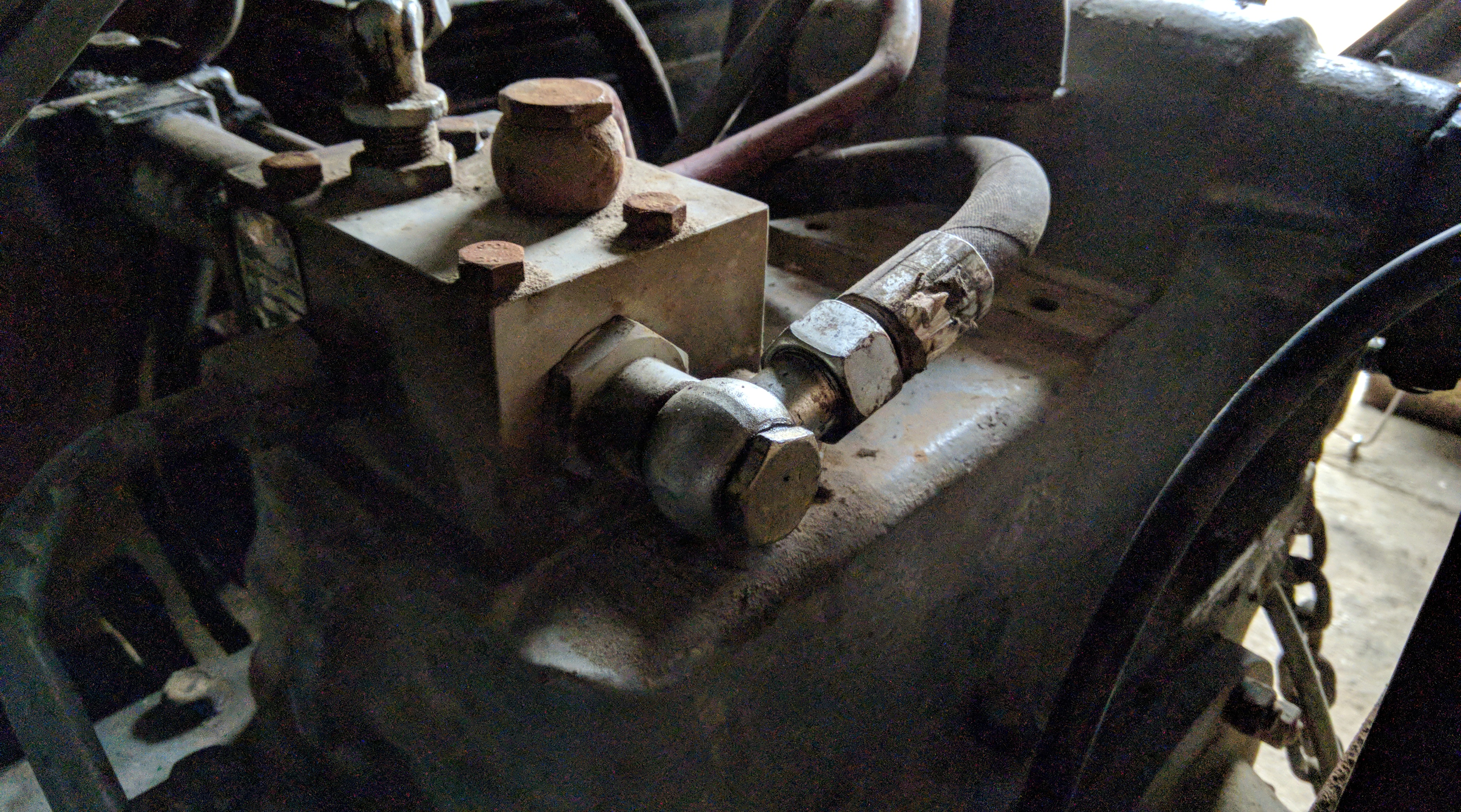

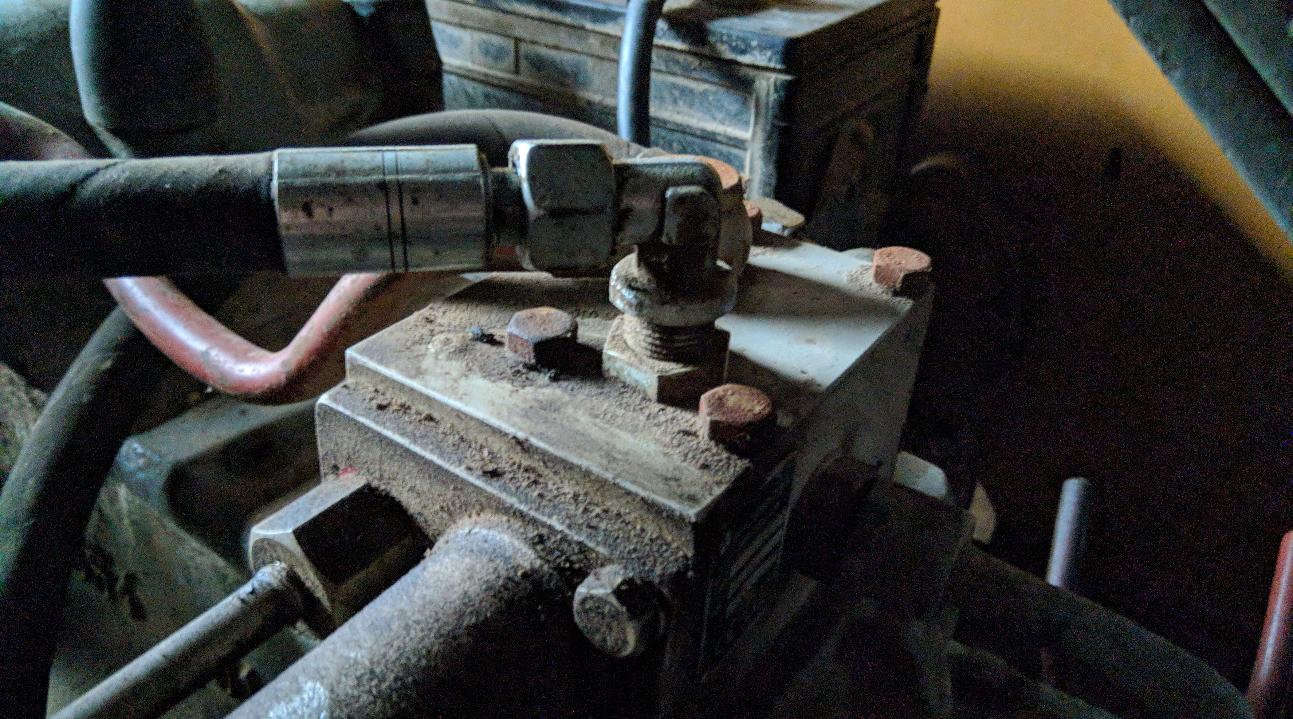

Teraz najlepsze, zetorka hydraulikę skończyłem i myślę wziąć się za tę w C330M. Najlepsze że wpadł mi rozdzielacz dwusekcyjny w łapki, zdjęty został z opryskiwacza krukowiak optimal 500l, Marka BREVINI-made in italy. Tam służył do poziomowania belki i podnoszenia. Przepływ zgaduję że ok 20l/m (miał kryzy wkręcone z otworem wielkości chyba szpilki i jest dość mały). Starczyć powinien (pompa zwykła). Mankament - jest sterowany na linki i linka jest dosyć długa - da się je skrócić czy tylko wymiana na krótsze? Bo to mnie zastanawia. Na razie chcę go założyć w razie problemów z zetorkiem jak trza byłoby np złożyć brony na polu i ściągnąć (mam te same oleje w obu) czyli użycie z doskoku.
Ostatecznie jak rozdzielacz nie wyrobi to kupi się nowy i wtedy wyższa wydajność i pompa do wymiany.
Parę fotek.
1. dodatkowy rozdzielacz wpinam zamiast tego mostka na górze-boku.
