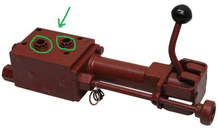

Mam jeszcze jedno pytanie odnośnie rozdzielacza. Tam gdzie jest gwint by wkręcić przewody są takie jakby " zaślepki " to tylko takie zakrycie gwintu? Umieszczam poniżej zdjęcie o co dokładnie mi chodzi :)
I Jeszcze jedna sprawa, tam na górze rozdzielacza jest jedno dodatkowe wyjście, gdzie w starym mialem wkręconą śrubę która po prostu zaślepia to wyjście, czy gdy zamówię zregenerowany rozdzielacz będzie tam ta śruba czy lepiej wykręcić ze swojego i im wysłać a śrubę zostawić by wkręcić w ten " nowy " ?
