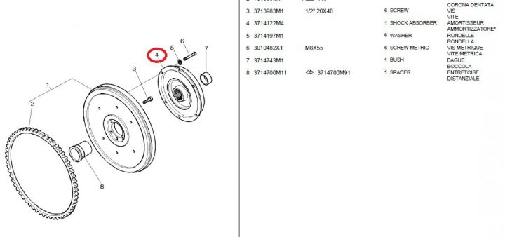

Tak jak podeslal kolega andrewk orginalnie jest tlumik caly gumowy co widac na rysunku.Natomiast mozesy kupic zamiennik na sprezynach.np firmy Kawe. Sa bdb. Potrafi sie zerwac guma w tlumiku i nic niema ani jazdy ani wspomagania ani hydrauliki. zobaczysz  to dopiero po rozpolowieniu nie ma innej mozliwosci.Za brak miekkich znakow przepraszam.
Gdyby był gumowy tłumik to raczej nie dochodziły by jakieś niepokojące odgłosy, przynajmniej tak na logikę. Może i były ori takie tylko pytanie ile ciągników takich pozostało ?

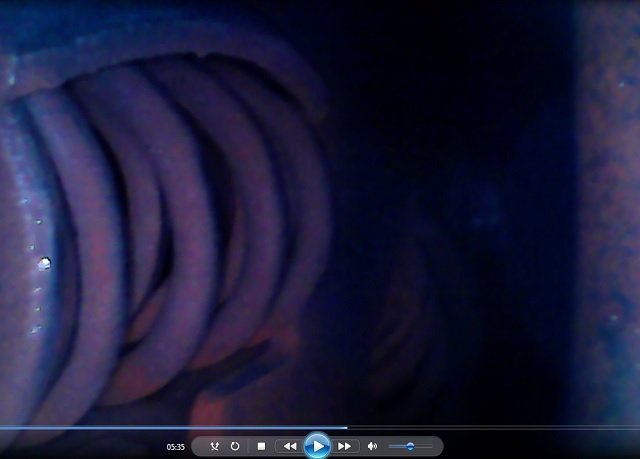

Pobawiłem się troszkę endoskopem podłączanym do laptopa i spróbowałem zlokalizować omawiany tłumik drgań poprzez otwór, z którego wychodzi odpowietrznik sprzęgła. Pełen sukces :D Poszukiwany zlokalizowany i pierwsze 3 sprężyny, które zobaczyłem były całe. Będę miał więcej czasu to dobrze go ustawię, a następnie będę kręcić silnikiem i sprawdzać każdą po kolei. Zawsze to lepsze/wygodniejsze niż pochopne rozpoławianie :)

Nagrałem filmik ale waży tylko 3,6GB :lol: :lol: :lol: :lol:
Żeby nie być gołosłownym to mam tylko zrzut, trochę niewyraźny ( może rutinoscorbin pomoże :D ). W czasie filmu widać następną sprężynę i jakoś to wyraźniej wygląda <_<
