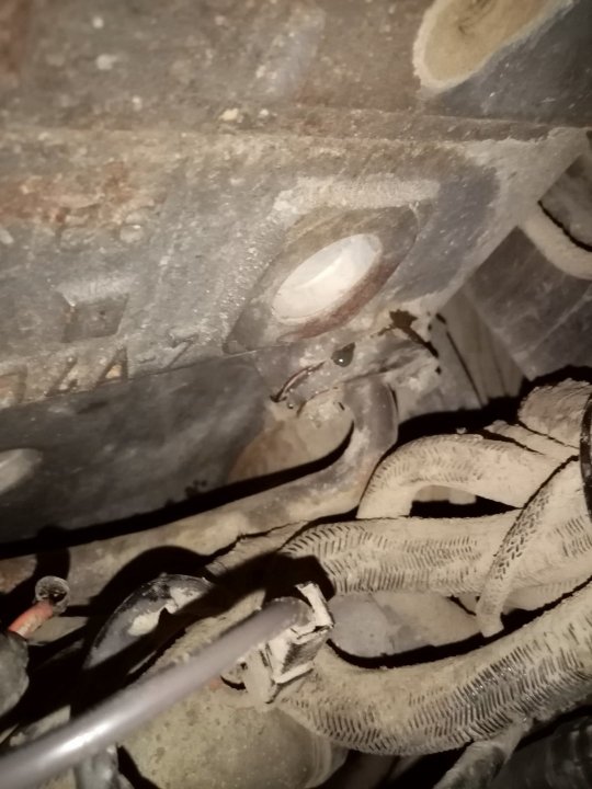

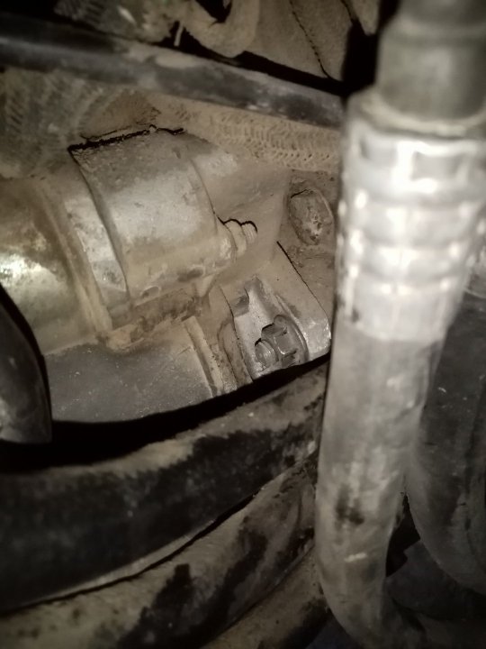

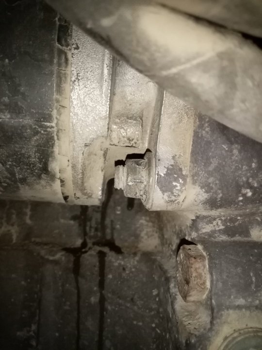

Śruby są w takich wglebieniach i klucz z przedłuża 1/2 cala nie wchodzi. A nasadki 15 mm na 1/4 cala nie idzie kupić. Chyba przyjdzie się rozbierać po kawałku na traktorze. Albo odkręcić ten krociec od bloku co w nim płyn jest
Edytowane przez WOJTUNIO
Ty udajesz czy naprawdę masz problemy z myśleniem? Jeśli twoje jedyne wyposażenie to zwykły płaski klucz to idź z tym do mechanika... on zapewne posiada coś takiego jak klucz płasko-oczkowy i potrafi go użyć
Edytowane przez lukbold
Chodzi mi o trzecia śrubę ta od silnika z pierwszego zdjęcia co jej nie widać. Te dwie pierwsze to rzaden problem. A z kluczy to mam spory wybór płasko oczkowy oczkowy pół otwarty komplet nasadowych 1/2 1/4 cala
Chyba tak zrobię że zdejme włącznik może wtedy będzie dostęp do tej nakrętki. A jak dalej będzie problem to rozbiórkę rozrusznik na traktorze. Tylko czy później złoży się
