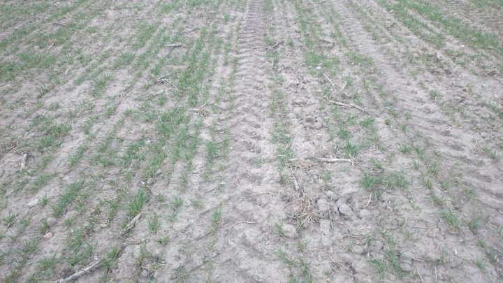

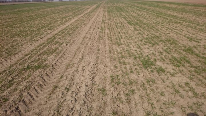

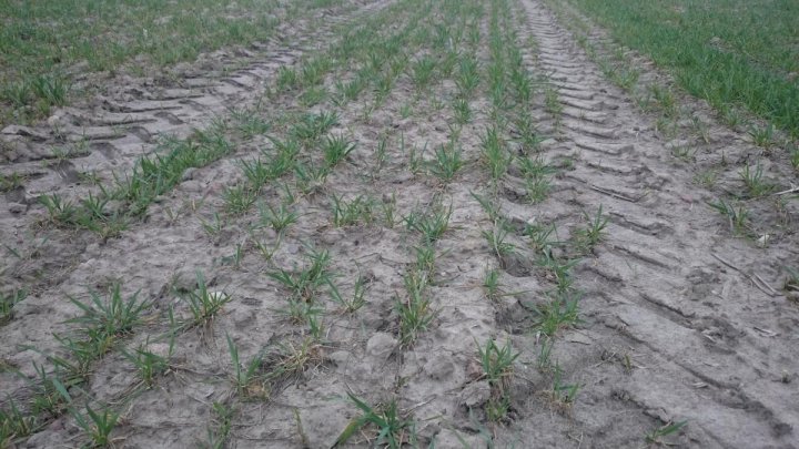

Powiedzcie jaka jest optymalna obsada roślin do której trzeba dążyć? Bo chyba muszę ją dokrzewić. Najgorzej wygląda ta na pierwszym zdjęciu przeważnie 2rozkrzewienia, i ją lecę CCC+odżywka jutro, pozostałe się waham, bo w rzeczywistości wyglądają lepiej przeważnie 3 rozkrzewienia. Co radzicie?

@marluk pierwsza dawke dałem w okolicach 23 lutego poszło 240, 23 marca poszła druga 100 saletry teraz około 15 planuje sypać ostatnia dawke 200 kg saletry. Pszenica ciemna jak cholera tylko troche za rzadka jest i ledwie 4 rozkrzewienia.
@Wojtek987 to co już niee dawać ccc nie da się jej już dokrzewić ??
