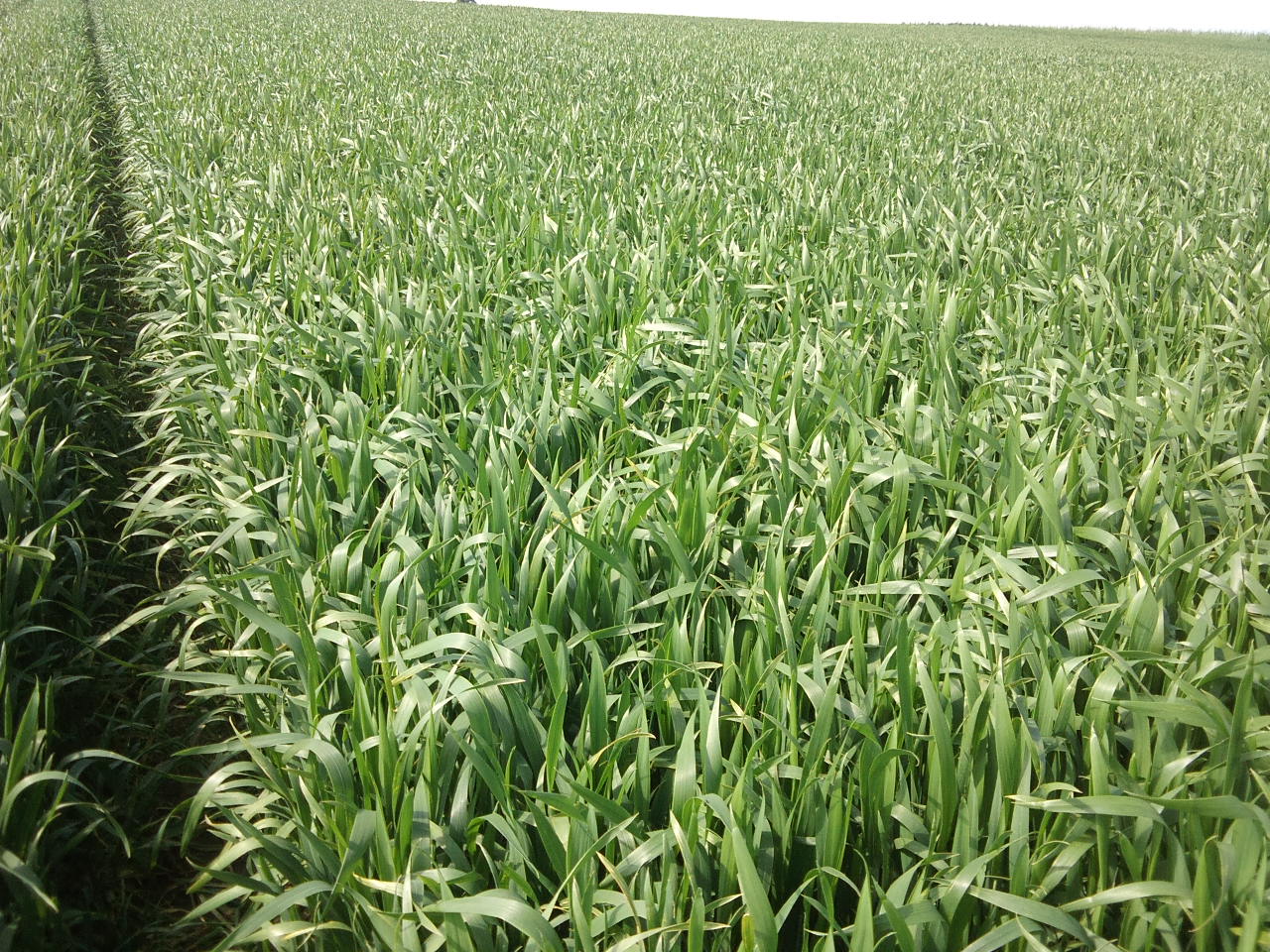

U mnie pszenica ozima Bogatka wczoraj zaczęła się kłosić. Ma wysokość 80cm. Na liść podflagowy (a miejscami widoczny liść flagowy) dałem 0,2l Moddusa. Teraz mam zamiar opryskać ją Zafirem. Nie połamie się chyba od przejazdu C-330?
No a moja ma 50cm gdzieś i do kłoszenia jeszcze z 2 tyg minimum.
Bogatka to bardzo wczesna odmiana podobnie zresztą jak Ludwig, gdzie też już kłoski zaczynają wychodzić inne odmiany jak Bamberka, Julius jeszcze sporo im do kłoszenia

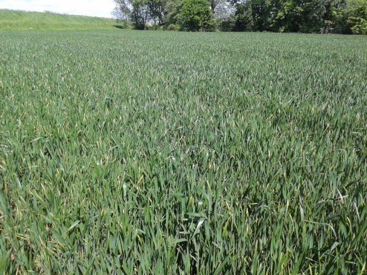

Witam,
Panowie co może jej być, czego brakuje. Obecnie jest po dwóch dawkach azotu oraz na T1 pryskana była Capalo w dawce ok. 2 l/h + odwżywki (bez azotu).

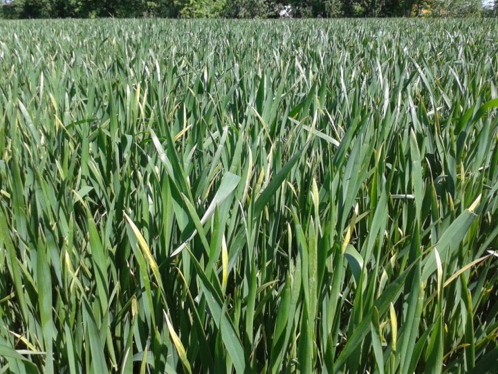

Witam,

Wg. mnie też niedobór jakichś składników , zrób czymś konkretnym z mikroelementami i powinno być lepiej
