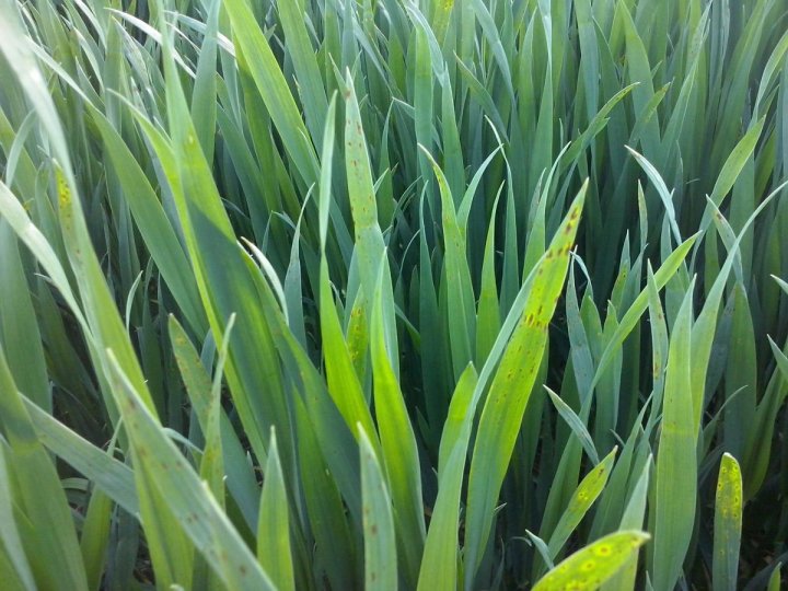

Dzis pojechałem zobaczyć jak wygląda pszenica Arkadia a tam... zonk DTR na 2podflagowym. liść podflagowy czysty a flagowy dopiero wychodzi Jakieś kilka dni temu poszedł Adexar plus 1,5l przyspieszone t2 z uwagi na pogodę a wcześniej Capalo 1,3l
@Masa24 .Zmianowania nie oszukasz.Prawda jest taka ze po wykłoszeniu jeszcze gorzej moze być.Presja chorób przy takiej pogodzie jest bardzo duza.Choroby podstawy musza sie kiedys ujawnić

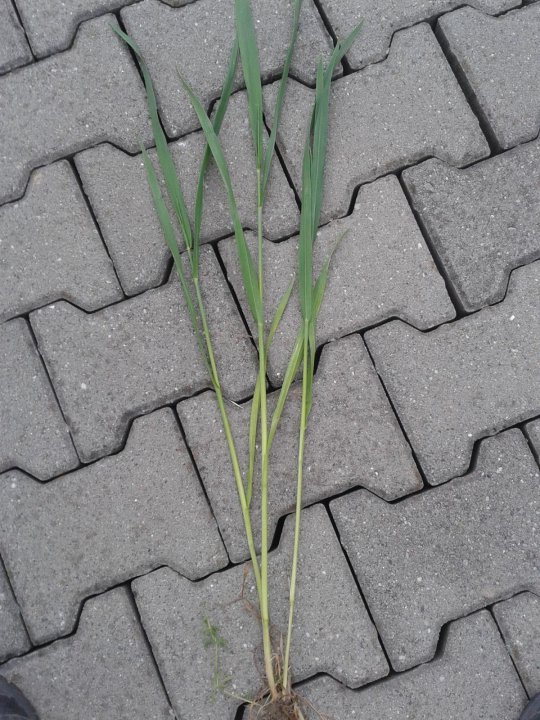

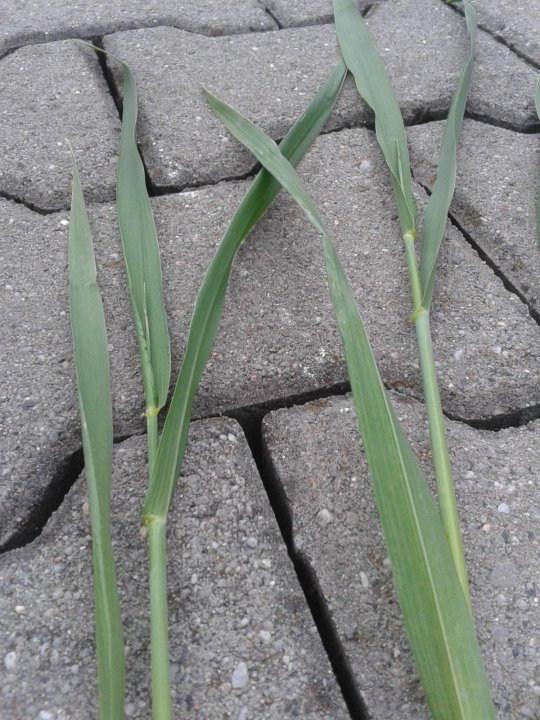

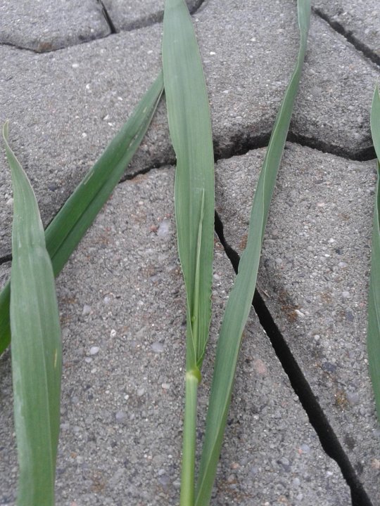

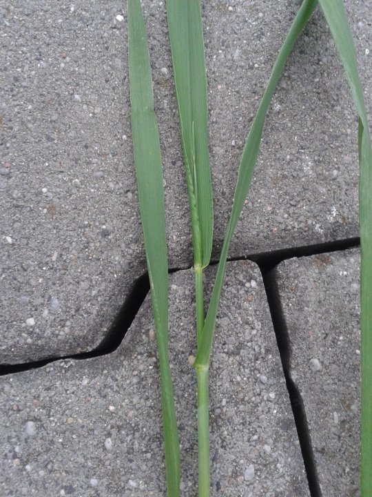

Witam panowie co to za faza rozwojowa bbch pszenica ozima pokazał sie głóchy owies i niewiem czy pumą nie jest za puzno czy nie zaszkodze pszenicy owies jest narówni z pszenica ok.45 cm wysokosci za informacje z góry dziekuje
