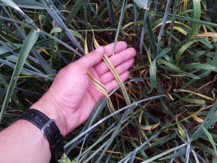

Mam pewien problem. Po ostatnich opadach deszczu pokazała sie septorioza liści w pszenicy. Pszenica jest już prawie wykłoszona. Czy jest sens to pryskać czy już jest zapóźno? Doradźcie coś koledzy bo nie wiem co robić?

W tamtym roku 29 czerwca pryskałem Tomiganem. W celu lepszego zwalczenia pryskać w mniejszej dawce na ostre słońce, Spaliło w 100 %
planuję dzisiaj wjechać z azotem (mocznik 10kg + siarczan magnezu 5kg + tebukonazol 0,5l + fastac) w TA traktują o możliwości poparzenia końcówek liści tebukonazolem, już to uczyniłem poprzednimi zabiegami i teraz chciałbym, aby do szkód nie doszło, czy 0,5l tebukonazolu nie wyrządzi krzywdy pszenicy?
