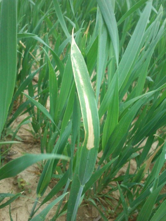

Czym są spowodowane te uschnięte liście, wcześniej nic takiego nie było dopiero po II dawce pojawiły się uschnięte pojedyncze liście

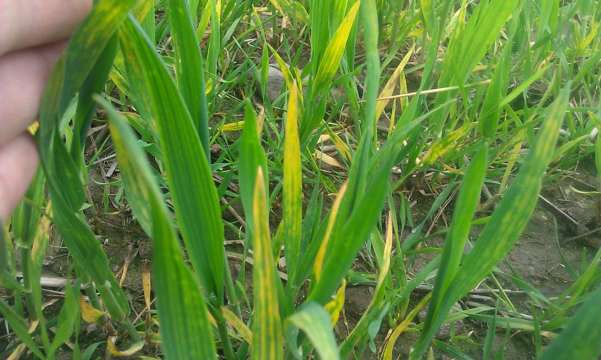

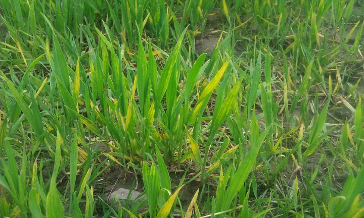

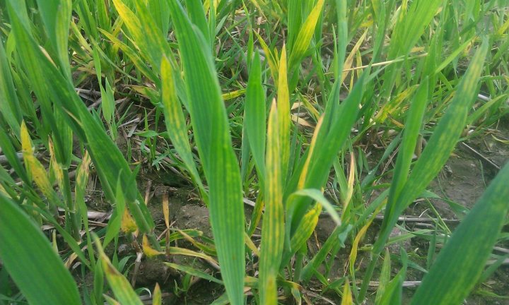

na jednym polu mam plac około 30arów gdzie pszenica rośnie bardzo źle (za to miotły nie mogę się pozbyć w żąden sposóB), dużo jej wyginęło, a teraz pojawiły się żółte przebarwienia na liściach jak na zdj. Przedplonem była kukurydza i miała identyczne objawy, była żółta w ogóle nie rosła (dopiero kilkukrotne zastosowanie mikroelementów i mocznik w oprysku ruszyło ją i zaczęłą rosnąć). Pobrałem próbki gleby z tego miejsca oddam do zbadania może cos wyjdzie. Waszym zdaniem co może być przyczyną takiego zachowania?

na jednym polu mam plac około 30arów gdzie pszenica rośnie bardzo źle (za to miotły nie mogę się pozbyć w żąden sposó B), dużo jej wyginęło, a teraz pojawiły się żółte przebarwienia na liściach jak na zdj. Przedplonem była kukurydza i miała identyczne objawy, była żółta w ogóle nie rosła (dopiero kilkukrotne zastosowanie mikroelementów i mocznik w oprysku ruszyło ją i zaczęłą rosnąć). Pobrałem próbki gleby z tego miejsca oddam do zbadania może cos wyjdzie. Waszym zdaniem co może być przyczyną takiego zachowania?
Węc tak u mnie podobne objawy,i to raczej wygląda na septorioze, a wapnowane miałem jesienią , na te żółte place poszła saletra wapniowa dodatkowo i 250 kg wap magu granulowanego przed deszczem jakies 2 tyg temu , duet ultra a dziś falcon, jak tego nie zwalczę to nie wiem co robić dalej. odmiana muszelka, na odmianie batuta nie ma śladu, plam.
