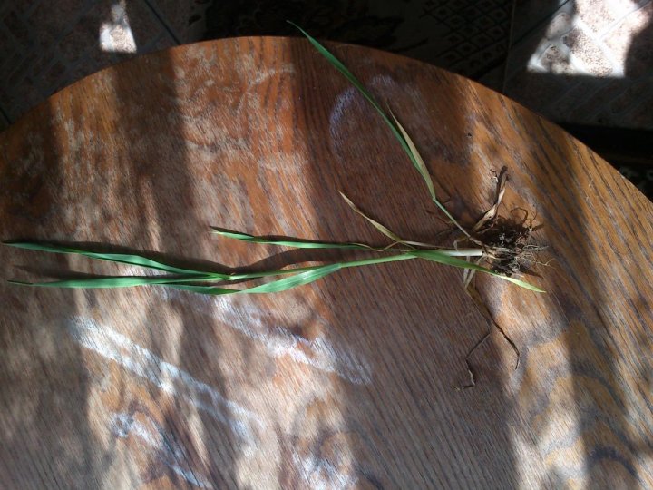

Prosze o porade jaka to jest faza BBCH pszenicy odmiana Mewa. czy mogę opryskać ją na chwasty środkiem chwastoxem turbo i lentipur albo puma uniwersal czy jest już za późno. I czy moge ją ewentualnie skrócić środkiem cerone jak tak to w jakim odstępie czasowym. prosze o odpowiedź i wyrozumiałość
Jak dla mnie to BBCH 30 bardzo dobrze widać wydłużanie pędu głównego. Kolanka jeszcze nie widzę , ale sprawdz czy przypadkiem nie jest wyczuwalne nisko przy wężle krzewienia. W takim wypadku na chwastoks to ostatni moment, na lentipur może być już troche przypóżno co do pumy nie mam zdania sprawdz co mówi etykieta instrukcja
