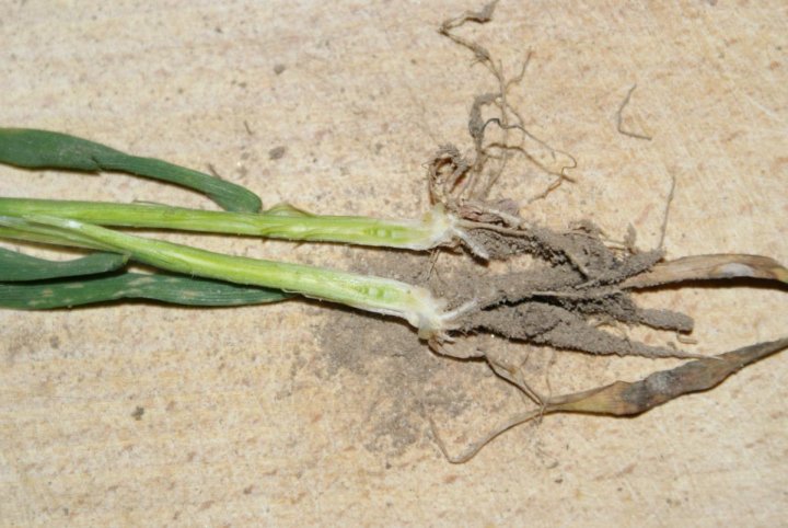

Słuchajcie mam pszenicę w BBCH 24-25 zdj poniżej atakują ją już grzyby, na skracanie to jeszcze za wcześnie, do pierwszego kolanka jeszcze trochę, prawda? Pryskać już fungicydem czy poczekać na 1 kolanko?

Te zdjęcie co przedstawiłeś to wg mnie już się zbliża BBCH30, na dniach będziesz musiał skracać, czyli będziesz mógł zastosować i antywylegacz i fungicyd który trzeba bezwzględnie już dać. Dzis widziałem wiele pól mocno porażonych septorioza i mączniakiem.

Pszenicę którą chcę dokrzewić dopiero zaczęłą się krzewić, jest w BBCH21. Ta na zdj to z innego pola.
