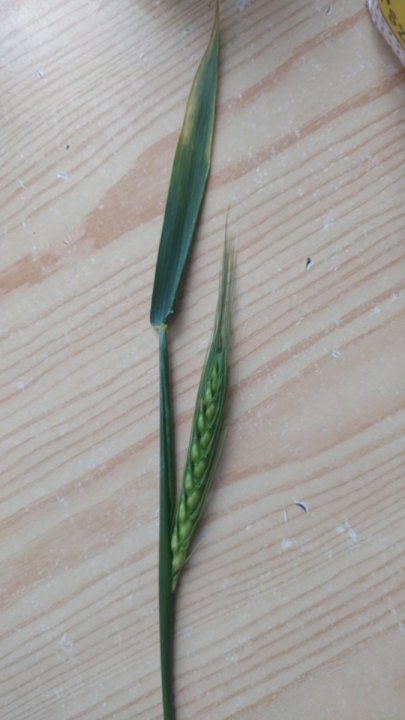

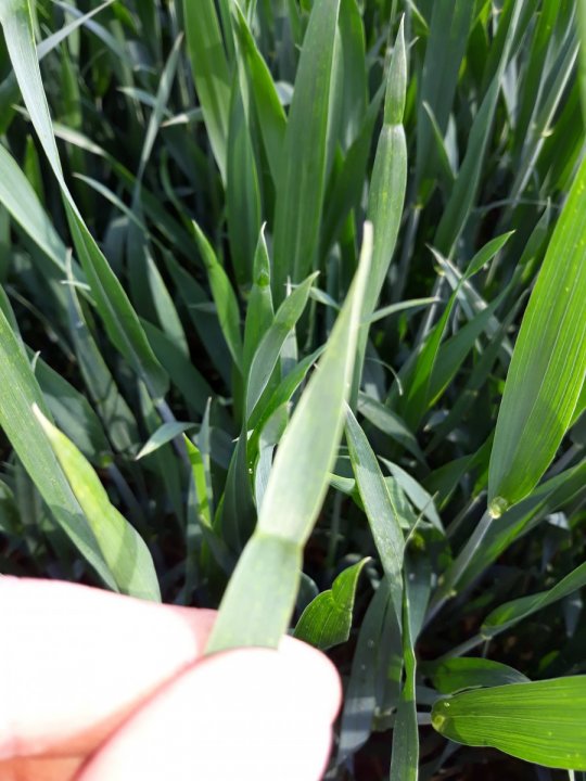

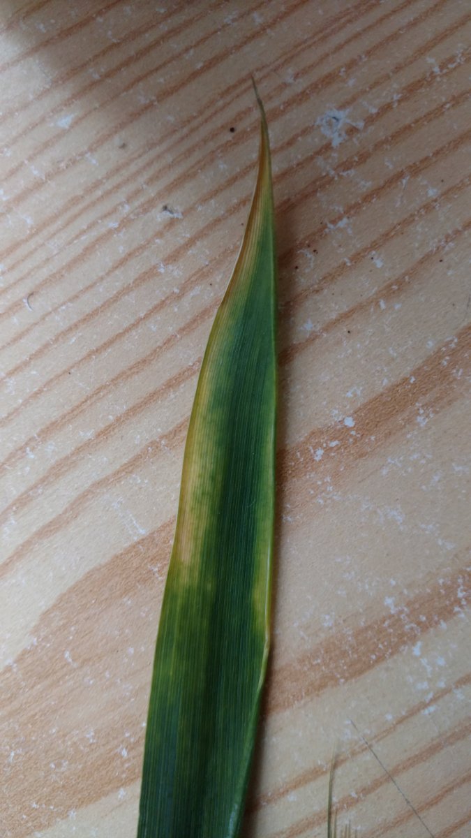

Stabilanem pryskane było 17.04. w dawce 1.0  l/ha razem z nawóz odżywka immuno activ 0,10l/ha plus bio algen 0,200 ml/ha . 18.04.na chwasty axial 0,5l/ha wspomagacz protektor 1l/ha..30.04 -sokół 460 EC 0,6L ha plus odżywka spice pro 5l/ha . 17.04 była faza pirwszego kolanka i prawdopodobnie w tym czasie był przymrozek. Dodam,że takie same środki dawane były na dwóch innych polach pszenicy w tym samym okresie  i nic tam się nie dzieje, z tym,że na tych dwóch innych działkach na jesień nie były pola pryskane na chwasty, a na tej pierwszej jesienią było pryskane. Czy może to jest powód??
po mojemu troszkę przesadziłeś. 17 - regulator a 18 herbicyd, do tego jeszcze przymrozek, może jeszcze jakaś cecha odmianowa i mamy problem :( Ja po regulatorach przez 3 dni nie wchodze w pole. A regulator i herbicyd to jedna grupa chemiczna.
Na tych innych polach ta sama odmiana czy inna?
Nie zawsze występują negatywy łączenia regulatorów i herbicydów. Ja mieszałem Lanceta i Modusa, były badania łączenia CCC i Chwastoxa lub chlorosylfonomocznika nawet w fazie nierozwiniętego liścia flagowego i nigdzie skutków ubocznych nie obserwowali. A tu jest odstęp dzień czasu nawet pomiędzy zabiegami. Moim zdaniem to przymrozek lub zbyt duże dawki. Poza tym przesądzić mogły te dodatki alg lub krzemu z potasem. Kolejną rzeczą jest to, że herbicyd powinien iść przed regulatorem jak już 2 przejazdy wykonujemy.
to że są testy to bardzo dobrze, ale po co kusić los? tym bardziej jak sam piszesz tutaj nie poszły tylko 2 składniki ale znacznie więcej, 2 stresy dla rośliny wygerowane przez nas plus stres od pogody. Z tego tytułu coraz więcej chemii rozkładamy na oddzielne zabiegi, choć nie ukrywam były takie sytuacje ze w zbiorniku lądowało 10-12 różnych specyfików. Chwilami to się zastanawiałem kiedy ten opryskiwacz wybuchnie. :)

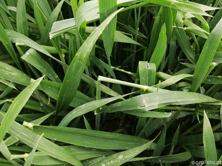

Pany po ostatniej ulewie spadło 40l i Desamo wygląda tak liść flagowy jest tj zlamany miał ktoś tak u siebie? PS. Da się wstawić zdjęcie przez apke?

pobity liść flagowy, złamane zdzbło, miałem kiedyś burze w czerwcu, wygladało podobnie - zebraliśmy 3-3.5 tony, po drugiej stronie wsi, gdzie ta burza nie doszła było normalnie 7.

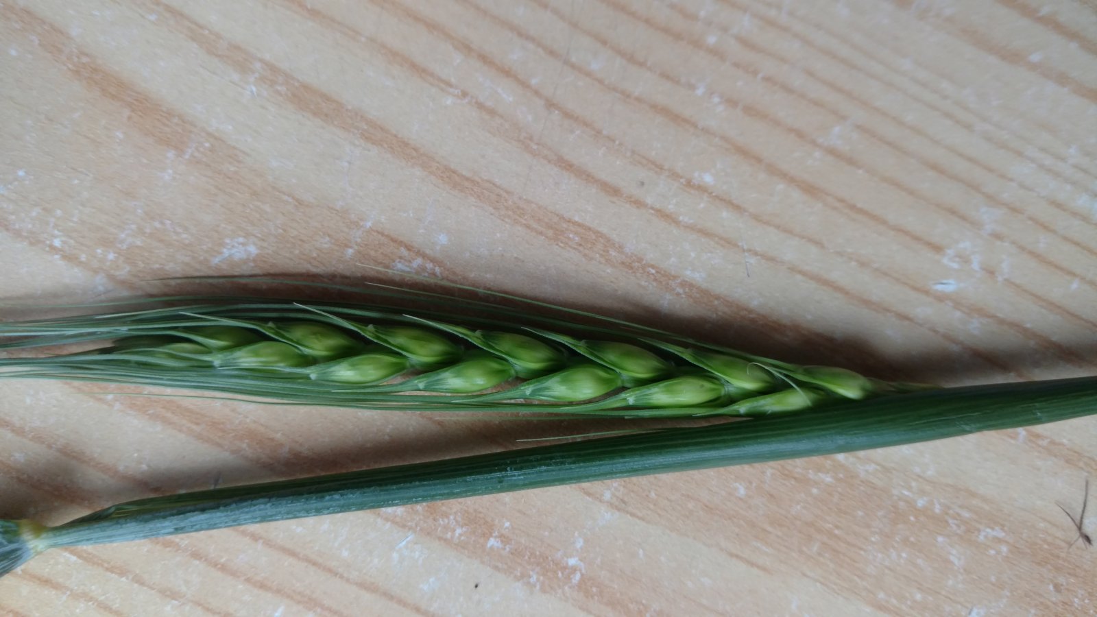

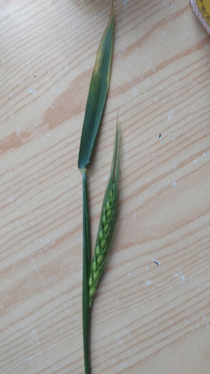

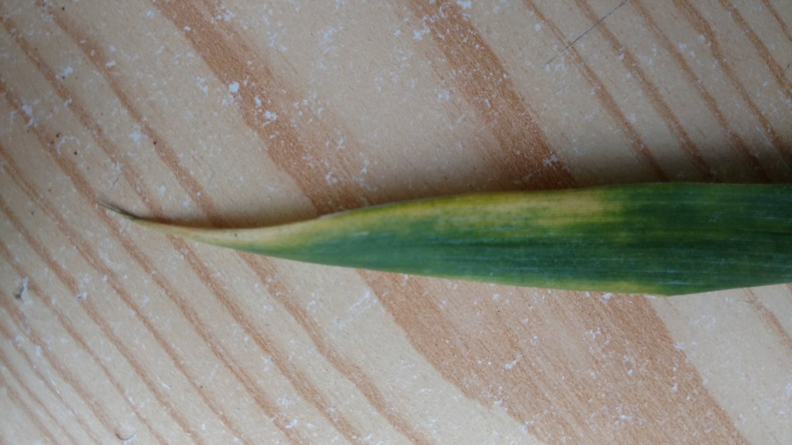

No i mam mały problem, po lustracji pól wszędzie jest dość dobrze. A na feralnej Wilejce takie cuś. Nie brudzi i występuje na poprzeczaku gdzie mógł pójść 2x oprysk ostatni (ale to było 13 dni temu), tydzień temu nie było objawów. Kłosek z wyglądu jest dość dobry, patrząc na działkę klasy 4b/5, gdzie ostatnio było to 4t/ha. Spodziewam się minimum 5, ale się zobaczy w żniwa. Wysokość roślin po dwukrotnym skracaniu protegiem (moddus) to 50-55cm co też jest chyba nie najgorzej dla pszenicy co w teorii może mieć i metr (wg. COBORU). Bez chwastów. Tylko sąsiad mi skosił liście głównie podflagowe na poprze czaku do metra wgłąb pola ;) bo widać że łąkę kosił.
