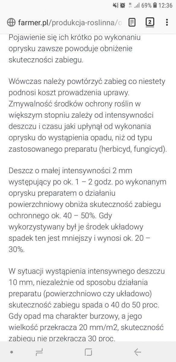

Ile po oprysku Mustangiem musi być bez deszczu 4 godziny minęło i przyszła taka pompa 15 litrów w ół godziny
U mnie lokalnie popadało z małej chmury 3mm jakieś 30 min od skończenia zabiegu i dzisiaj chwasty mocno przypalone i zżółknięte, mam nadzieję że uschną już całkowicie
na wielu środkach jest mowa o 2 godzinach, tu masz 4, ale z drugiej strony piszesz o ulewie - to tez inaczej niż normalny deszczyk.
Mi sie wydaje ze powinno być spoko
A ile czasu minimum powinno upłynąc od zastosowania fungicydu do opadów deszczu zeby fungi  zadziałal dobrze?
Edytowane przez slonju77
moim zdaniem choć 3 godziny. Czy to fungi, czy to herbicyd, no chyba że fungi co działa powierzchniowo , to każdy deszcz zmniejsza i skraca jego działanie.
http://www.inhort.pl/upload/filemanager/images/io/dok5/14_wdroz_2009sad.pdf to dotyczy każdego środka chemicznego. U mnie minęło jakieś 30h od zastosowania fungicydu do deszczu ;). Po opryskaniu chwastoxem jarych minęło 5h (mocznik 5% i magnezem 5%, chwastox 1,7l/ha) a pszenicy nie wzięło nijak, 0 przypaleń czy deformacji pszenicy po 3 dniach. No ale było nieupalnie i nie pełne słońce- raczej pochmurnie bo burzówka granatowa szła (ale z niej nie padało ;))
