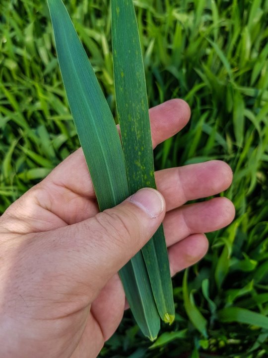

porównanie działania środka na 1 liściu jest mało poważne
na dodatek kilka dni po oprysku
no ale co się nie robi dla kasy
czy T2 stosujecie na w pełni rozwinięty liść flagowy, przed wyrzuceniem klosa? Będę pryskal T2 pierwszy raz i nie chce przegapić , na razie flagowka wyszła mniej więcej do połowy, i dodam jeszcze dodatkowo że 3 poniższe liście też narazie trzymają się czysto. Lepiej dac teraz profilaktyczne wcześniej (spadło sporo deszczu i zapewne grzyby się uaktywnią) czy jeszcze kilka dni poczekac w tej sytuacji na pełen liść flagowy?
  • Root Admin
pawelol111 napisał:
Miarodajne by to było gdybyś pryskał jednego dnia na tak samo rozwiniętą plantację.
pewnie, to byłby idealny świat. Ale po zmianie opryskiwacza zostało mi 5 czy 6m pszenicy obok jęczmienia. więc ten pasek pszenicy pryskam jak jęczmień. stąd t2 wypadło szybciej
slawek2209 napisał:
i te same odmiany i przedplon?>Po lewej adexar prawa strona bez sdhi środek?
Tak, tego samego dnia siane, odchwaszczane, nawozone, tego samego dnia t1 zrobione, te same dawki nawozów. te same mikro elementy
piotrdd napisał:
Prędzej dobre mikro, bo mikro też zwiększa zdrowotność
identyko
U mnie jest taki sam liść flagowy i podflagowy jak ten po lewej w odmianie Belissa. Na razie poszło tylko T1 08.04 Input 1 l, Antywylegacz 725 1 l i Moxa 0.3 l, oraz tydzień temu Moxa 0,2 l. Stanowisko wieloletnia monokultura zbożowa pszenica ozima - jęczmień jary. Planowane Fandango 1 l na początku kłoszenia.
Coś tam nie pykło po prawej, ale czy to T2 to ja nie wiem.
Takie liście jak po lewo to ja mam wszystkie, ale wcale to nie zasługa mojej mądrości. Po prostu takie mam. I nie Capalo, fandango, praxior czy czort wie co jeszcze.
Po prostu u yacentego grzyby zjadły a u mnie nie.

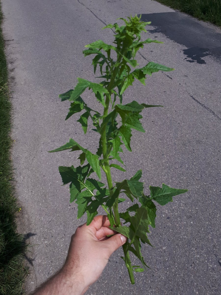

Mam problem, na jednej z działek, a raczej na jej części po tych obfitych deszczach wyskoczyła miotła, tak pędzi że nie długo będzie równa z pszenicą, co robić ? bo liść flagowy w pszenicy już jest... byłem dwa tyygodnie temu na tym polu, patrzyłem, szukałem i nie widziałem. Da radę czymś ją zwalczyć w tej fazie pszenicy ?  Na początku marca poszedł axial i na reszcie pól jest czysto.
11 godzin temu, yacenty napisał:
belissa to fajna zdrowa odmiana. kolega robi ja na jednym fungi i patrząc z daleka, z okna samochodu, nie wygląda źle.
mam też belisse to jest tak zdrowa i ciemno zielona jak Linus.Noi dużo niższa jak Patras
13 godzin temu, yacenty napisał:
tyle dyskutowaliście o T2.
tutaj moje porównanie - różnica w cenie to 20zł
Ta sama odmiana - Artist, po lewo środek droższy zastosowany 10maja, po prawej srodek tańszy - mieszanina zastosowana 30.04. Różnica też w regulacji, na lewej poszedł medax, na prawej cerone. Reszta prowadzenia łanu taka sama.
a ja myślę, że- pomijając węższy liść po efetronie- to wcale nie jest zasługa jakichś droższych środków. Po prostu tam po prawej mogło zmyć bardziej przez te dodatkowe  9 dni. A co do środków to obstawiam przewrotnie azoksystrobinę+propiconazol z lewej i azoksystrobinę+chlorotalonil z prawej- będzie to 20zł różnicy, a chlorotalonil zmyło :P
