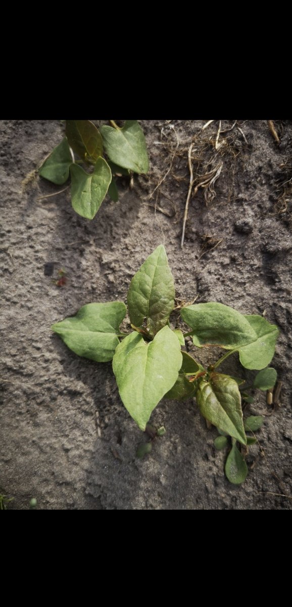

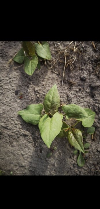

Panowie jaka może być przyczyna przypalen liścia górnego po Axial Pak głównie w pszenżycie??
I czemu ten Axial Pak przepuścił mi dwuliścienne ?
Na pszenicy nie widać przypalen najgorzej w pszenżycie
Też tak miałem z przypaleniem w pszenżycie na 1 kawałku ale to szybko zniknęło. W jakich warunkach robiłeś oprysk i kiedy? Efekt dzialania na dwuliścienne powinien być widoczny po jakiś 12 dniach.

jak tu się nie uśmiechać jak 5 postów wcześniej zawodnik nie odóżnia owsa od ostrożnia a na 2 dzień robi przepis na t2 w pszenicy
