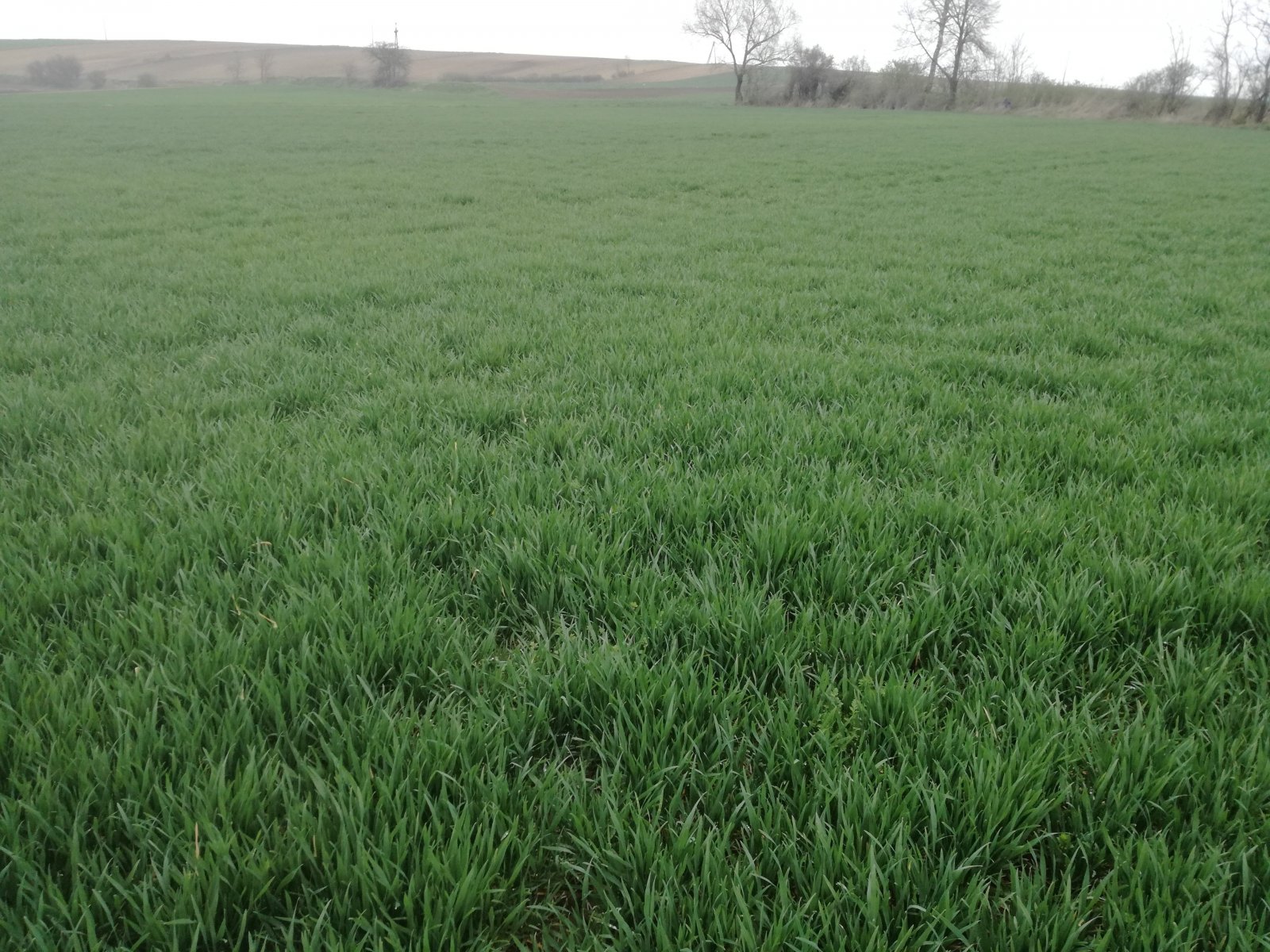

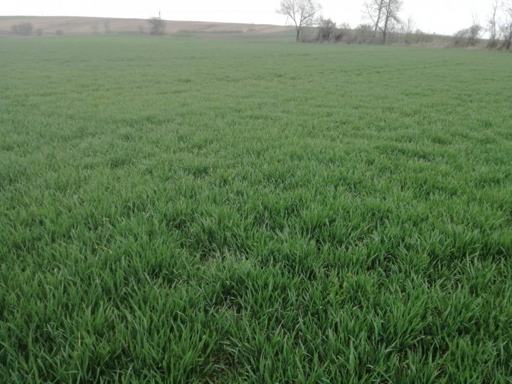

U mnie pszenica wyglada tak. Bardzo przestrzelilem z azotem. Bledy w obliczeniach i wyszlo duzo za dużo. Na szczescie jest troche wody

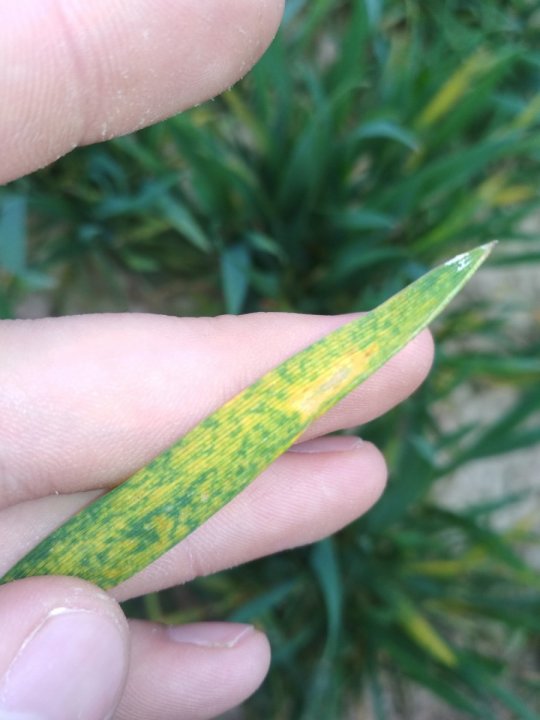

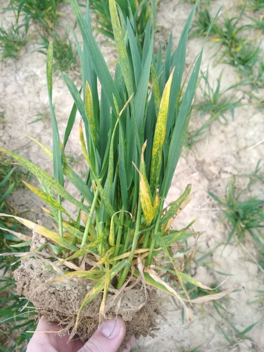

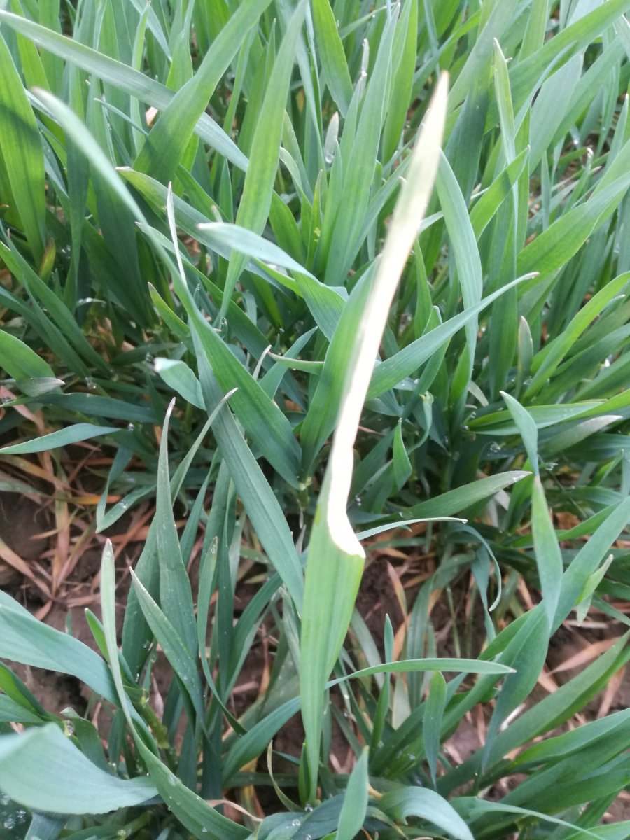

Pierwsze zdjecie pezypadkowo sie wyrzucilo, ale tez miałem o to zapytac... co to moze byc? Pół liscia uschniete, a reszta usycha
