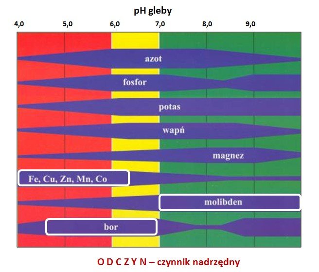

Mikroelementy często nie są takie mikro W pszenicy miedź i jeszcze raz miedź
Zależy ile ich jest i ile potrzeba w jakich warunkach.

W Holandii stosują sporo Mn w nawożeniu dolistnym zbóż, praktycznie głównie Mn i osiągają niezłe plony. Wiadomo jednak, że klimat inny, gleba itd.
Holandia stosuje , a ja stosuję to tylko na wszystkie uprawy jakie posiadam .
yaravita Mangan Mn yara . Jest ok .
