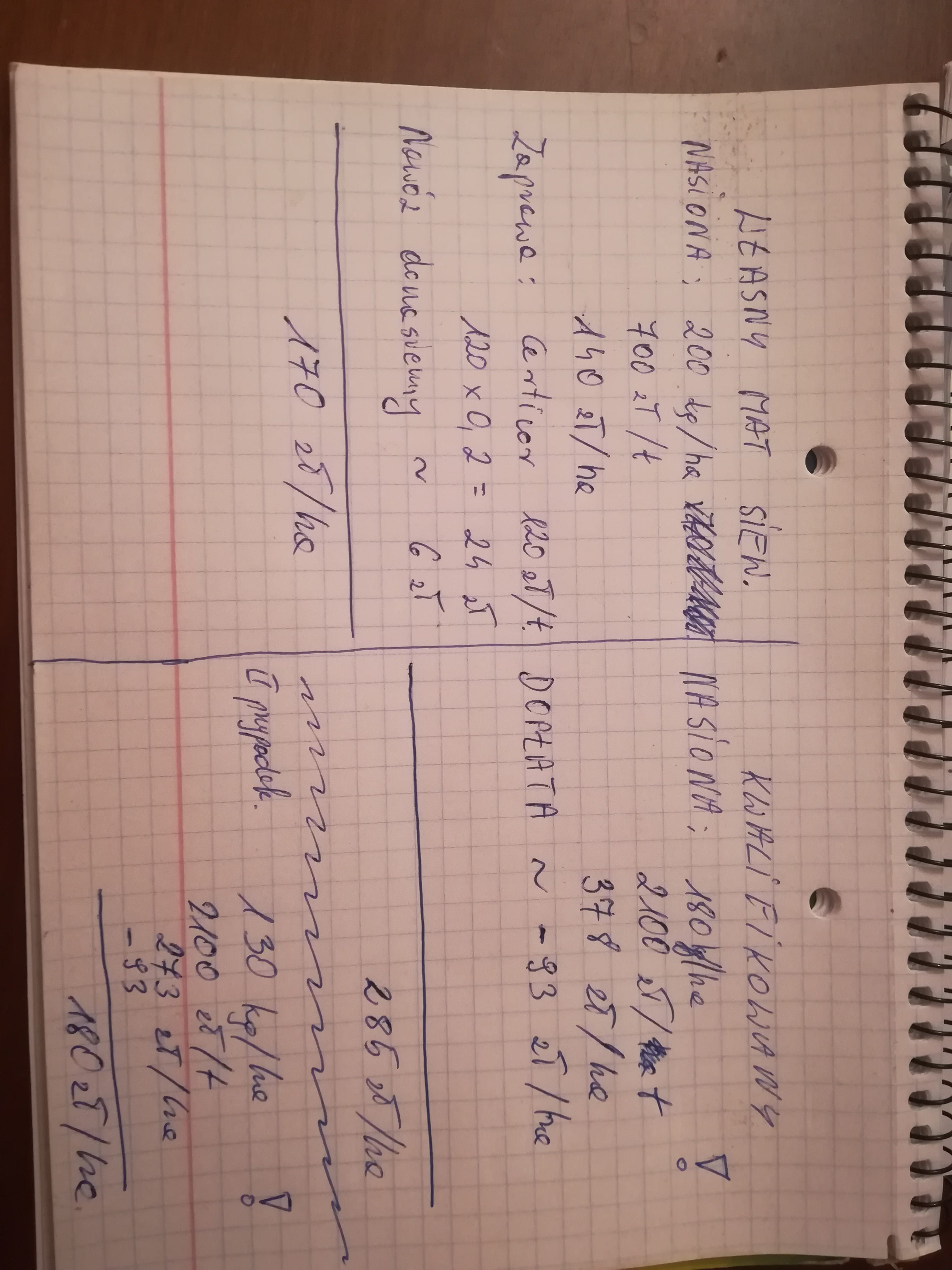

W tym porównaniu swojego materiału a kwalifikatu można się czepić że ktoś podał że norma wysiewu swojego materiału to 200kg. Wszystko zależy jakie nasiona, być może swoich wyjdzie 160kg, a kwalifikatu 220kg/ha. Wszystko zalezy co kto ma na magazynie lub co kupimy.
Myślę jeszcze raz i jeszcze raz się nie zgadzam z Tobą jahoo, ale może nadal jestem w błędzie
Każdy rok w uprawie jaka zaczynam zaczynam liczyc od zera, nie ważne czy sieje kwalifikatem czy swoim ziarnem, wszystko licze tak jakbym kupił i tak powinno się liczyć, swój materiał który mam w domu pod ręką do wysiania nikt mi nie dał tylko musiałem w niego inwestować i ma on swoją wartość, gdybym jej nie uwzględnial wyszło by ze oszukuje sam siebie, dla przykładu,
zaczynam nowy sezon, zaczynam zabawę w rolnictwo nie mam żadnego zboża, więc skąd mam go sprzedać żeby mieć zysk ze sprzedanego zboża skoro go nie mam, bo tego nie rozumiem...
Wszystko zależy od punktu wyjścia. Jak obsiewam swoim i mam ziarno w magazynie, to do kwalifikatu muszę dołożyć te 118zł w/g wyliczeń. Można się spierać, czy trzeba kwalifikatu wysiać 140 czy 190kg, tak jak swojego 170 albo 220. Ogólnie wyliczenie jest poprawne, aczkolwiek na dopłaty za rok 2017.  W tym roku co będzie - nie wiadomo. Ile będzie wynosić cena nasion, ile będzie dopłaty z agencji, nawet jaka cena pszenicy we wrześniu nie wiadomo.
Ja to przeliczam zawsze w ten sposób, i nie twierdzę ze zawsze kwalifikat wychodzi drożej niz swoje, wszystko zależy od porównania odmian.
Jedno jest pewne, że matematyki nie da się oszukać i punkt wyjścia jest zawsze od zera więc nie twierdzę że źle rozumiem, to że mam z tamtego roku nawozu na pół jesieni to nie znaczy że mam swoj i tego już nie liczę, bo przecież  w przeszłości musiałem za to zapłacić, nikt nie dał, tak samo z własnym materiałem.
Panowie , jestem z łódzkiego ziemię jakie posiadam do od 2 do 4a ale przeważnie 3. Nie ma mowy o piachach. Jaką odmianę polecacie pszenicy ozimej ? Sial ktoś RTG bilanz ? Może belisse? Do tej pory siałem Arkadię w tym roku plon wyszedł ok 7,6 ton. Myślałem nad hondia też ale ponoć przereklamowana.. ktoś podpowie?
Napisałeś to samo, tylko bez uwzględnienia, że jak nie siejesz swoim ziarnem, to możesz je sprzedać i policzyć "in plus" czyli odjąć od kosztu zakupu kwalifikatu. Przy tym twoim II przypadku do kwalifikatu dołożysz 40zł/ha, przy pierwszym 145zł/ha w w stosunku do kosztu obsiania swoim materiałem.
A dlaczego mam nie policzyć materiału który mi został w magazynie, a jak bym obsiał swoim to bym go już nie miał. Jeżeli ktoś zaczyna od zera to nie ma w ogóle możliwości siania swojego materiału także to inna sprawa, a większość ludzi tu nie zaczyna od zera.
Jak możesz to siej facelie już teraz , chodzi o to, żeby ją jak najdłużej trzymać na polu a ona teraz będzie dość długo schodzić i potem w fazie siewki dość długo nie rośnie w górę.
A dlaczego liczyć zysk ze sprzedaży swojego materiału przy kupnie kwalifikatu? Przecież ten swój materiał który mam wysiac też mogę sprzedać do zera i muszę kupić drugi.
Co innego w przypadku gdyby liczyć że trzeba swojego trzeba wysiac 200 kg/ha a kupnego 150kg/ha to wtedy mogę sobie doliczyć zysk ze sprzedaży 50 kg na rzecz kupna kwalifikatu.

Jeżeli żyje w błędzie to trudno, tak czy siak nadal będę liczył po swojemu, mam nadzieję jahoo że się nie obrazasz bo nie to było celem tej dyskusji 😉
Ale jak sprzedaż swój materiał do zera i kupisz następny (oczywiście taki jak miałeś czyli C2) to wyjdzie na to jak byś miał swój i koszty będą takie same. Jak kupisz kwalifikat i nie wykorzystasz swojego to tak jak byś cześć kwoty za kwalifikat zapłacił swoim materiałem plus oczywiście jakaś dopłata.
Ok to ja też już nie próbuje Cię przekonać :)
Prościej się już nie da :)
@Kobek, zgadzam się z Tobą, po prostu dla mnie czy biore własny materiał czy kupuje kwalifikat czy od kogoś to jest to wydatek z mojej własnej kieszeni na kolejny rok uprawy, ale już koniec tematu.
Mareg to właśnie o to chodzi że jak kupujesz z centrali to wtedy nie musisz brać swojego zostaje Ci to w magazynie, więc ten plus możesz rozpisać w koszt kwalifikatu. a zasiać trzeba i tak.
