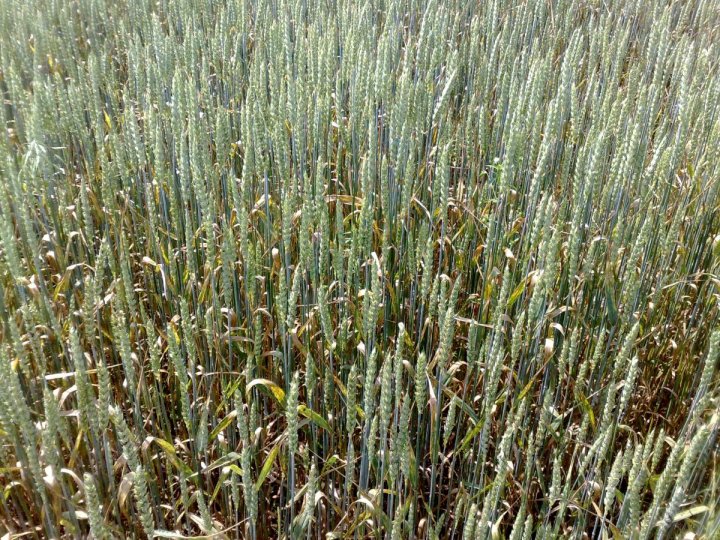

Zauważyłem u mnie i u sąsiadów że na pszenicy żółkną liście flagowe. Nie schnie tylko żółknie, na kolor cytrynowy.
Przeważnie jet to na pszenicy ozimej, ale i trafia się na jarej.
Pszenice pryskane 3 razy na grzyba, dobrymi środkami.
Ale u wszystkich na okolice tak się robi.
Są to place na polach dość duże.
Różnie mówią że to susza, jakiś grzyb, lub słyszałem że wirus z jesieni od mszycy.
Ma ktoś pomysł co to może być.
Panowie u mnie podobnie jak u kolegi tomek73Po prostu nie wiem co robić i boję sie że nie będzie w stanie wytworzyć pełnego ziarna. Pszenica kwitła 2 tygodnie temu. Liści flagwych po prostu juz prawie nie ma, najpierw zółkły, potem przeszły w kolor pomarańczowy a teraz wiszą takie brązowe. W łanie stoją same dorodne, długie kłosy. Jaka jest gwarancja że to żółknienie nie przeniesie się na kłos? Sprawdzałem co jest pod plewa i jest wytworzone ziarno tak w 80%. Łodyga póki co też jest ciemno zielona. Panowie czy cos jeszcze z tego bedzie? Zanosiło się na prawdę świetnie, miałem jedną z najładniejszych pszenic w okolicy(odmiana Turnia).
Susza jak najbardziej. Ale może i azotu brakować jak duża i ladnie rosła i jej teraz zabrakło właśnie. Dawana dawka pod kłos? Bo pszenica tak jak rzepak redukuje liście jeśli sie nie myle.
ale tomek73 jest z Dolnego śląska a u nas burza za burza, dolało teraz z kilkadziesiąt litrów na metr, aż woda stoi na polach..... więc na pewno nie jest to reakcja na susze..... ja mam takie coś na jednej jarce ale na uwrociu i to mi pozostało po herbicydzie ,,,,,, najpierw niby liść flagowy wyszedł normalnie ale po czasie zaczął żółknąć i zasechł.......
pszenica raczej nie redukuje liścia flagowego, tylko te dolne....... pokarzcie foto ... jeśli można
Jutro będą zdjęcia. U mnie to na pewno nie susza. Największe zżółknięcie zaobserwowałem po tygodniowym podlewaniu przez deszcz. I dlatego myślę że to grzyb... Oby tylko to ustało do żniw. Łodyga póki co gruba i ciemnozielona. Wysokość pszenicy - 104 cm.
Ja mam to po pszenicy i po rzepaku. U teścia jest na jarej, a u mnie koło niego na ozimej. Co dziwne. Jest tam ozima przesiana jarą i ozima jest żółta a jara nie.
Później zdjęcie dam.
@ramzes.Septorioza paskowa liści.Szkodliwość septoriozy paskowej zależy od rozmiarów uszkodzeń powierzchni asymilacyjnej liści.Stopień porażenia liścia flagowego rzędu 30% powoduje straty w plonie nawet do 40%.Chwile potym nastąpi septorioza plew,można ją rozpoznać po brązowych punktach na plewach ziarniaków.proponuje zabieg fungicydowy uwzględniając także mozliwości wystąpienia fuzariozy,choć na fuzarioze zabieg najlepiej wykonywać w momęcie kwitnienia
http://www.agrofoto.pl/forum/gallery/image/372553-pszenica-ozima/ http://www.agrofoto.pl/forum/gallery/image/372555-pszenica-ozima/ i Różnica między ozimąi jarą na tym polu http://www.agrofoto.pl/forum/gallery/image/372554-pszenica-ozima/
Pszenica 3 razy preskana
T1 prochloraz i coś jeszcze
T2 stratego 1 l i tebu 0,6
Czyli strobiluryna, piotkonazol, i tebukonazol po 125 gram.
T3 Prosaro 0,7l i rubrik 0,5l . czyli piotkonazol, tebukonazol i epoksynazol
Czyli środki dobre więc myślę że to wynik suszy majowej. Pszenice koło mnie tak prawie wszystkie wyglądają.I nie ważne jak pryskane Byłem wczoraj ponad 30 km ode mnie w i to samo.
Te nie pryskane niczym lepsze są, prawie nie ma tego.
