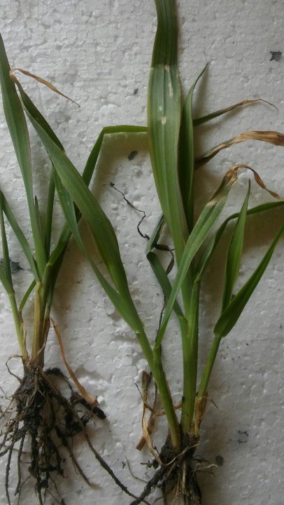

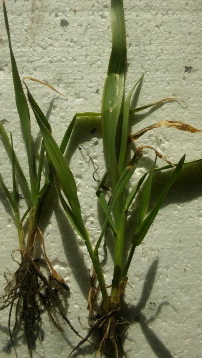

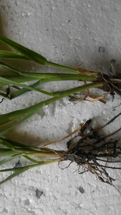

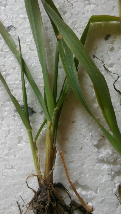

Pszenica siana po kukuydzy i po łubinie stosować pełną dawkę prochlorazu na choroby podstawy źdźbła, czy może tylko połowę dawki albo odpuścić całkowicie ten prochloraz??
