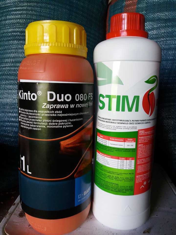

Kupiłem Patras. Ziarno wyglądało na dużo ładniejsze od Arkadii. Może nie wymarznie :) A jakie macie zdanie o takiej zaprawie i nawozie na sam start? Polifoska 6 pójdzie jako nawóz... Chyba że lepszym rozwiązaniem jest dać 400kg/ha Unifoski 02 a przed zimą podać jej mikroelementy+ siarczan magnezu+ npk+ herbicyd. Które rozwiązane jest bardziej sensowne?
