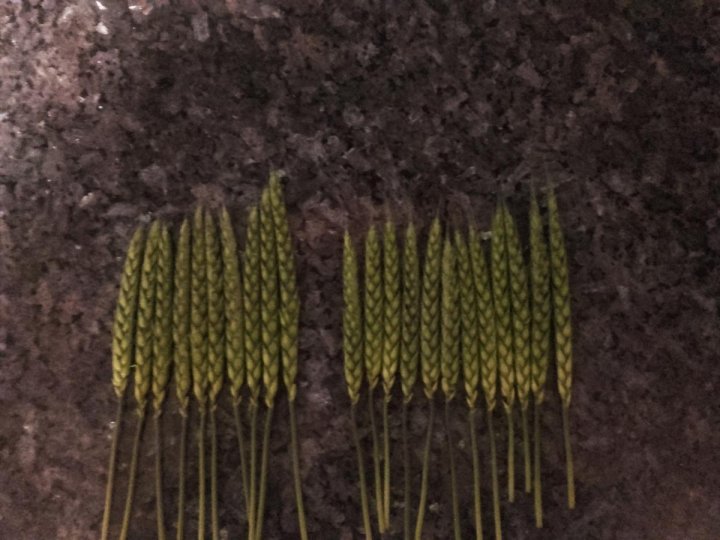

Panowie u mnie mimo braku deszczu pszeniczki jak narazie mają się bardzo dobrze choć przydał by się deszcz.załączam zdjęcia byście ocenili klosy dwóch odmian pszenicy dla porównania brane po kolei z pol i kilku roslin nie wybierane by było jak najuczciwiej.po lewej skagen a po prawej Kilimandżaro proszę o opinie czy się utrzymają w takiej kondycji klosy czy może część pieterek zrzuca post-216828-0-92622300-1496521105_thumb.jpg

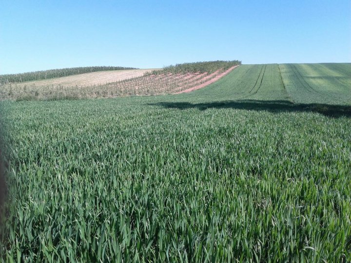

A to porównanie mojego kawałka skagena po lewej i sąsiada po prawej trochę nie równo nawóz posial.i inna odmiana.post-216828-0-20960800-1496521524_thumb.jpg

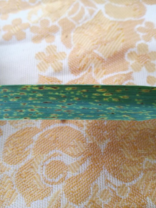

Jakie najlepsze substancje są na DTR? Bo arkadię mi sponiewierało. Kłosy już powoli wychodzą a tu flaga kolorowa się robi. Pociągnąłem to tilt turbo i azoksystrobiną

Dtr czyli brunatna plamistość liści, arkadia jest wybitnie podatna na nią, u mnie to samo, a już w Tonacji i Sailor ten problem jest o wiele mniejszy.
Wygląda na brunatna plamistość liści, jeśli masz sporo roślin z takim porażenie górnych liści  to o plonie możesz zapomnieć już, wychodzi że przegapiłeś właściwy moment na T2
Ustępować   nie może bo to co kolorowe już nie wróci do zieloności jedynie  może zahamować  dalszą infekcję
No wlasnie tylko w tej odmianie mam z tym problem jakis mocny srodek na to zeby sie nie rozprzestrzenialo to dalej bo jest masakra ?

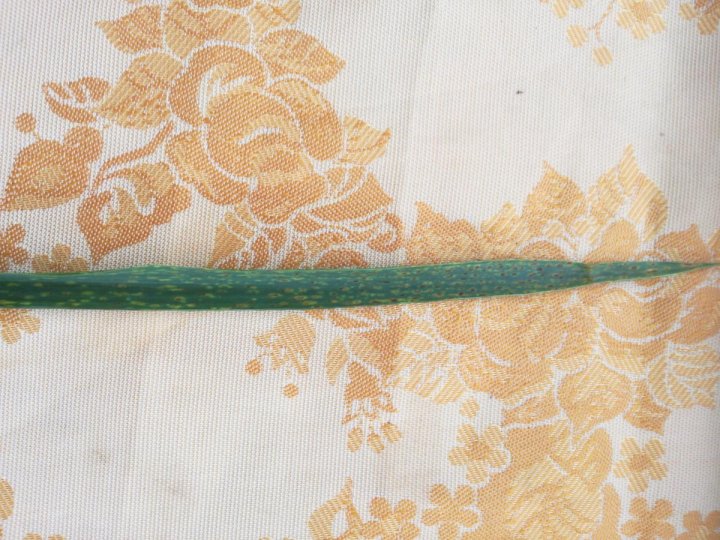

Co to za choroba 23 maja poszedl falcon na t2 i nic nie ustepuje to w arkadi flagowy tak wyglada
U mnie pod słońce gdy wezmę liść to widać początki tego DTR i też w arkadi. Ale tylko na kawałku gdzie często bywa pszenica.
Co polecacie aby szybko to zahamować? Miałem w domu tilt turbo i azoksystobine, na szybko poleciałem gdy tylko zobaczyłem że jest coś nie tak. Czy jutro coś zamawiać jeszcze i pryskać?
Czemu ten falcon nie powstrzymal w etykiecie ma brunatna plamistosc jak pryskalem bylo troche tylko a teraz to idzie dalej i falcon nie dal rady co polecacie cos mocnego zeby to zachamowac
Etykieta wszystko przyjmie co byś nie chciał na niej napisać , ale na temat znawcą nie jestem bo są tu na forum ludzie co wiedzą dużo więcej ale na DTR-ke tzreba było zastosować coś na strobilurynie , co prawda tebukonazol który jest w falconie też coś tam działa ale głównie zapobiegawczo i nie jest go tam za dużo , gdzieś trochę poczytałem że bardzo dobrze i interwencyjnie (wyniszczjąco) działa piraklostrobina jedna właśnie ze strobiluryn więc radziłbym poszukać jakiegoś środka z tą substancją i ratować jeżeli uważasz , ze jeszcze jest co.
No tylko flagowy jest tak porazony i takie miejsca sa ze tak mocno na dolnych lisciach nie ma tego wcale prawie to mysle ze jeszcze jest co ratowac tylko chce cos mocnego i wyniszczajacego ?
Myślę że dobrym środkiem gotowym była by OPERA 183 , tam masz jeszcze epoxykonazol który też na dtr-kę działa nieźle , ADEXAR wszystkie 3 substancje działające na dtr , albo pomieszać jakiś COMET 200 z czymś ( epoxykonazol , prochloraz , pentiopyrad , cyprodynil ) , tebukonazol bym sobie odpuścił bo podałeś go już w falconie
