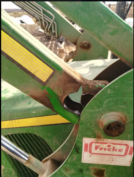

Po sposobie i kierunku rozerwania można się domyślić,że uszkodzenie nastąpiło wskutek podnoszenia ciągnika przez wciskanie ładowacza w ziemię. Może ktoś się mocno zakopał i ładowaczem chciał się ratować no i materiał nie wytrzymał ciężaru ciągnika zassanego w błoto. ładowacz jest na 100% oryginalny JD...to znaczy nie do końca bo dla JD ładowacze robi firma zewnętrzna...bardzo możliwe ,że ta sama co do Kuboty...nie wiem tego na pewno ale podobne rozwiązania zdradzają taką możliwość.
Mi to wygląda na ciągnięcie a wręcz szarpnięcie liną za ramkę od ładowacza. Może ciągnik zakopany po osie, ładowacz opuszczony do dołu, przyjechał drugi większy, podczepili line do ramki, szarpnęli i oto efekt.
Przy podnoszeniu ciągnika przez wciskanie ładowacza w ziemię jest mała siła, ile 3 t 5 ton max zależy jaki model ciągnika.
