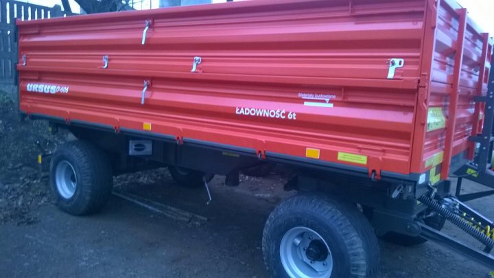

post-30311-0-24181200-1454332809_thumb.jpg Taką można mieć za 36k z ogonkiem

Najbardziej denerwują mnie w tych Autosankach te wiszące burty i tylko 5 zawiasów, do obecnie produkowanych się to nie umywa.
nie rozumiem ludzi, coraz starsze graty i ceny coraz wyższe, kilka lat temu można było d55 kupić za 10, ładniejszą za 15, a teraz  :huh:
poza tym mały gospodarz nie kupi bo po co i pewnie $$ brak, a większy weźmie dofinansowanie i wyjdzie mu za te 20-25 nowy wagon
