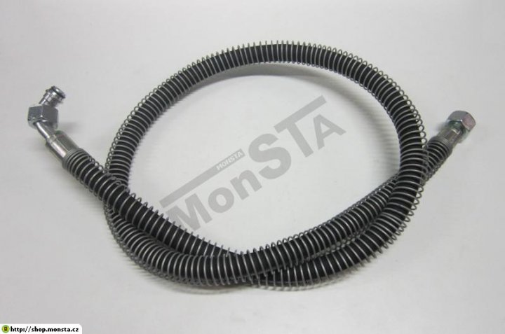

Mam szybkie pytanie w ursusach ciężkiej seri od głównej pompy podnośnika do podnośnika idzie przewód metalowa rurka w orginale czy takie coś bo kiedyś wymieniłem i nie pamiętam bo mi rozerwało i kapie dorabiany około 400bar.
Rurka od pompy do plecaka. Musieli słabo zakuć. 175 bar to max w tym ciągniku.
Edytowane przez Gość
Rozebrałem i nie rozerwało porostu króciec od pompy się poluzował bo pompa aluminiowa i mocno nie można dokręcać dałem nowo uszczelke i zrobione ale jestem ciekawy, czy w oryginalnie nie jest rurka stalowa bo wąż pracuje,delikatnie się rusza przy zmianach ciśnienia i może odkręcać króciec.Ale wydaje mi się, lecz dobrze nie pamiętam ze przedtem chyba też był gumowy w jakiejś osłonie.
Oryginalnie jest rurka i tyle. Jest króciec z pompy jak piszesz a do niego przykręcona poziomo sześciokątna tulej. Dopiero z niej wychodzi rurka. Mi też tam ciekło na tym łączniku, ale wszystko poluzowałem i skręciłem na nowo. Spokój od kilku lat.
