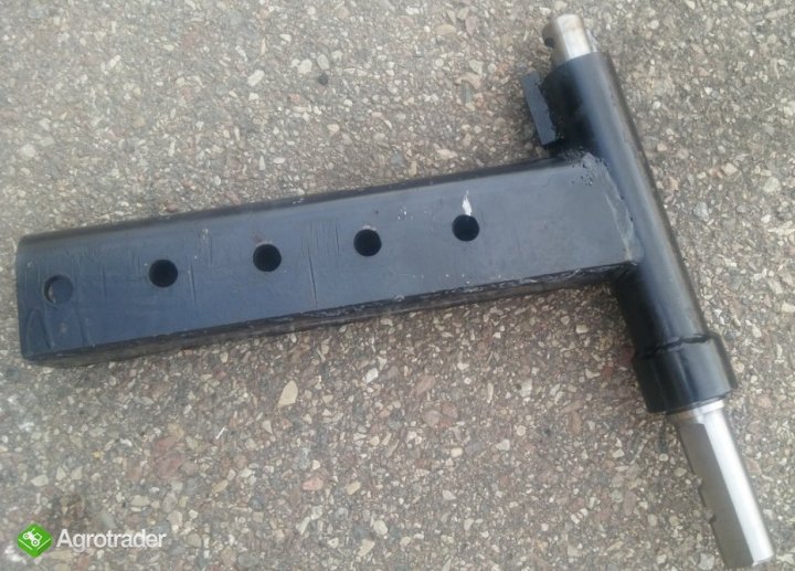

Panowie gdzie kupić albo jak zrobić taką obrotnice jak w linku, chodzi o to że chce zrobić takiego żurawia i zamontować na przyczepce samochodowej do załadunku i rozładunku uli. Tylko właśnie nie mam pomysłu jak zrobić obrót, pomożecie coś wymyślić.?
Coś takiego planuje zrobić przez zimę, rura w rurę  idealnie spasowane ale czy to się nie  wyrobi zbyt szybko i czy nie będzie się blokował, druga sprawa to w te drugą rurę pasuje coś wspawać żeby wisiała na łożysku,  dobrze myślę ?
Edytowane przez Rolnik_z_Podkarpacia
Do tego co na filmie, to co napisałem , zwrotnica spokojnie wystarczy, nawet masz gotowy kawałek ramienia. W środku są dwie tulejki z brązu a na dole łożysko oporowe. Wspawać dół sworznia w maszt , górę z wąsem zamocować do odciągu
