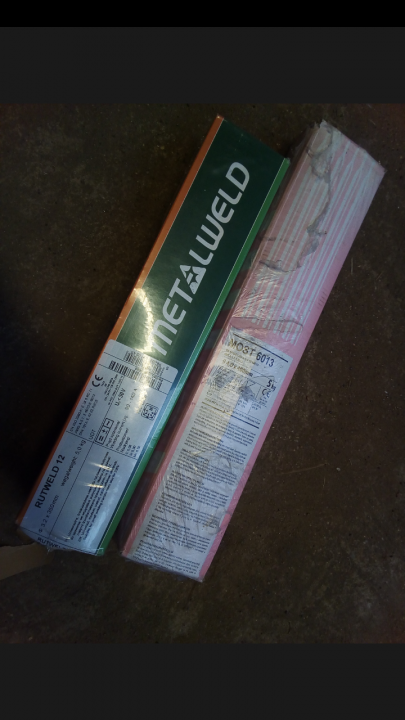

Ja od kilku lat tylko Lincoln Omnia 46. Otulina sama odpada, czasem wystarczy trącić lekko. Zajarzyć łatwo. Z esabem jakoś mi nie szło spawanie. Spawarka stara transformatorowa.
2 godziny temu, bratrolnika napisał:
Mi akurat esaba elektrody nie podeszły
Z tanich i dobrych polecam elektrody Most, różowe pudełko
Z droższych i dobrych metalweld
Metalweld sam używam są bardzo dobre i do tego mad in Poland
2 godziny temu, Wiesi0 napisał:
o markę ale pewnie wszystkie takie same oprócz tych kwasówek.Ja zawsze kupowałem linkoln omnia 46 ale czy dobre to nie wiem.Miałem też rudweld 12.
Chodzi mi o żużel otuline żeby ładnie wypływała na wierzch tak jak w kwasówkach.A nawet sama odstawała, jest coś takiego.
też tych używam i jednych i drugich zależy gdzie kupuję
Ja też kiedyś na giełdzie w Słomczynie kupiłem metalweld a nie rudweld pomyliłem się i byli dobre a co do zajażania  małe napięcie, jam mam transformatorowo komunistyczno spawarkę z pod Łodzi wazy z 90kg na dwie fazy i kopie pewnie spore napięcie, ma musiał bym sprawdzić miernikiem.

53 minuty temu, bratrolnika napisał:
Spawmet też jest ok, z tym że elektrody mają 45cm, i na początku to jak się ręka trzęsie to elektroda lata
Kurde,a myślałem że tylko mi tak lata że bym sobie oko wybił,a też nie popijam
a to widocznie tak już jest ,może to z młodych lat wibrująca ręka zostala ;-)))
To się palcem podpiera. Ja zawsze przecinałem na pół te 45 cm. Omnia tez początkowo była w tym wymiarze, potem już tylko krótkie chyba 35 cm.
Edytowane przez Gość
Jak miałem kilka lat temu wybór to kupowałem długie, bo wychodziły cenowo podobnie jak krótkie a elektrody więcej, bo na sztuki się kupowało. Takie były ceny.
Kwasówki są dobre np: przyspawać nakrętkę do blachy zamiast nitonakrętki nie ma problemu z otulino super wypływa i sama odstaje nawet przy malutkim amperażu i cienkiej blasze.
A ze zwykłymi jest tak ze trzeba dać amperażu i cienkie rzeczy spawać punktowo tak punkt na punkcie i czuć moment żeby nie zrobić dziury.Na małym amperażu otulina nie wypływa.A z grubymi metalami niema problemu, w sumie migomat jest do cienkich rzeczy ale nie mam.
