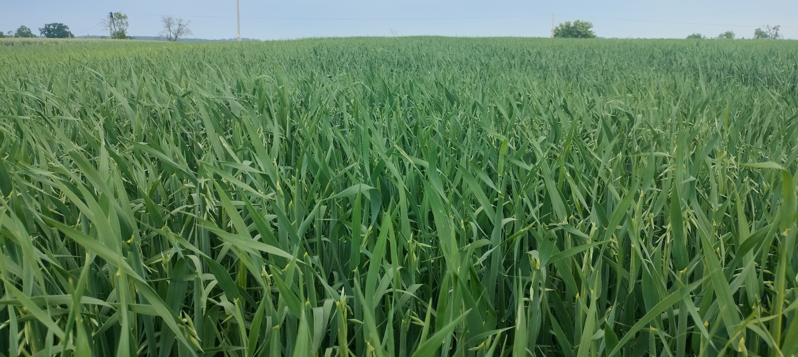

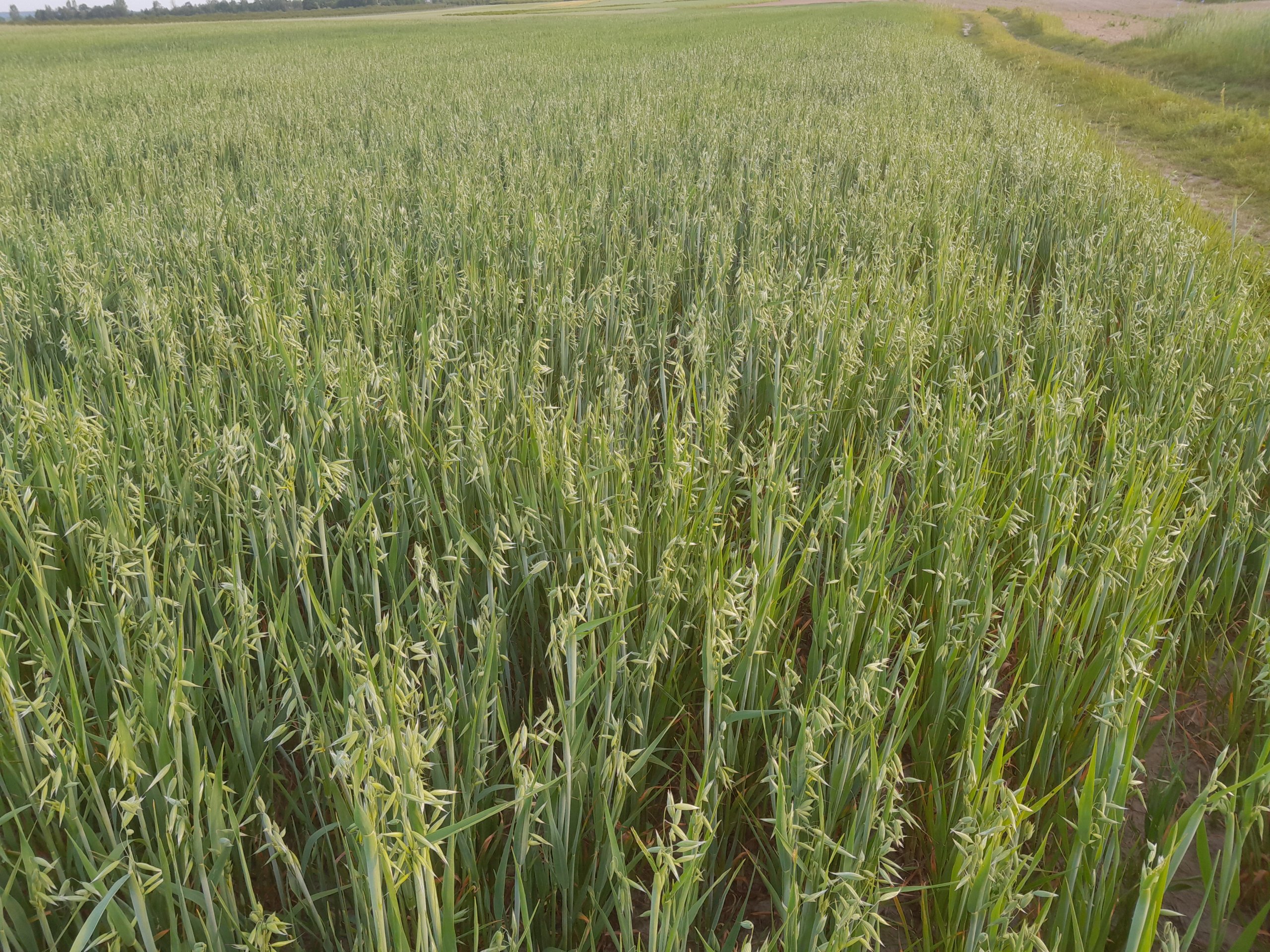

jeśli owies sięga ci do pasa i dopiero wiecha wychodzi a w tym roku owies nie odczol suszy to jak wiecha wyjdzie z pochwy liściowej to setka moddusa nie zaszkodzi bo wiechay nie zamknie w liściu a skróci doklosie I może zdąży jeszcze minimalnie pogrobic łodygę ALE to w momencie jak warunki od początku były idealnie, były? Jeśli nie I była susza a dopiero popadało a przed nami jeszcze Czerwiec i lipiec więc nie jeden okres suszy może wystąpić to skracanie jest bezsensu

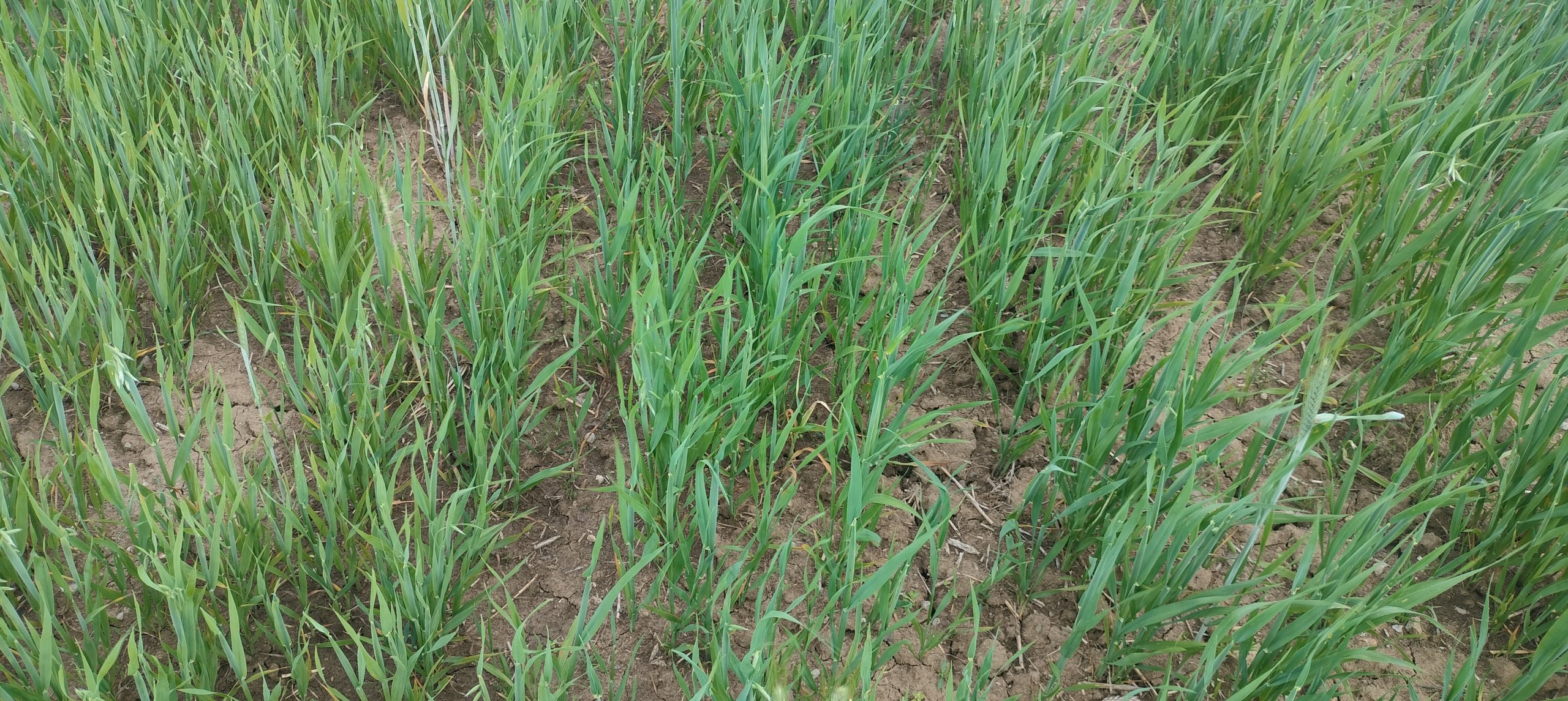

A ci powiem ze wiosna mokro ale do niedzieli było sucho spadło 20 litrów wiec odpuszczam sobie a wysoki nie jest jare nizutkie w tym roku jeczmien jary. ma z 30 cm i flage też bez skracania a siane późno na nowej dzierżawie i mokrym kawałku jeszcze niższe

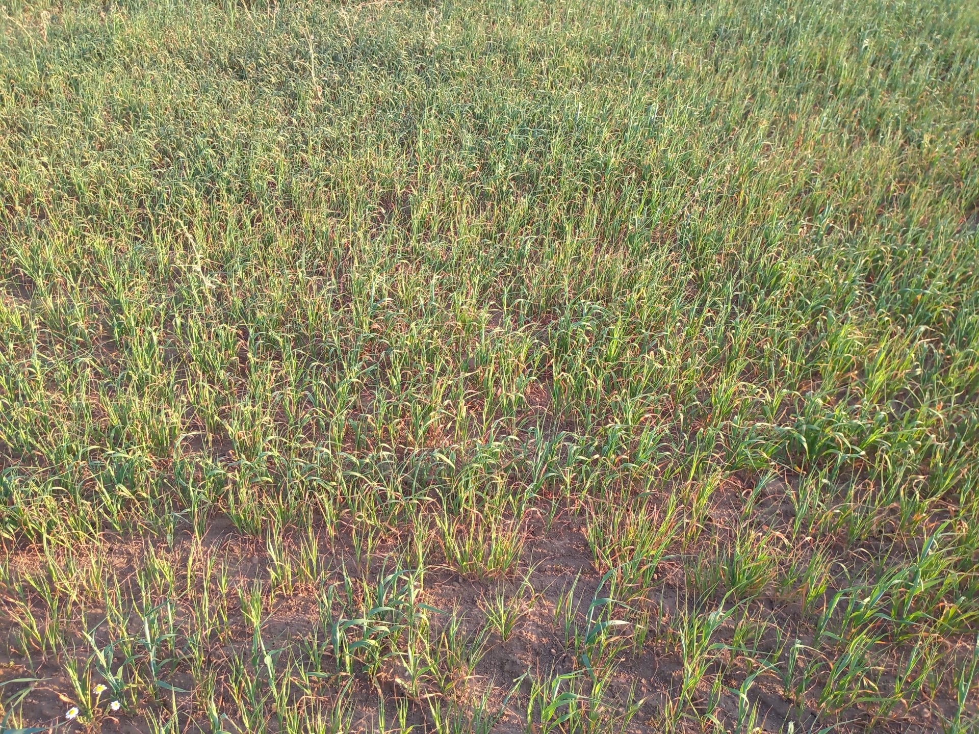

Owies słaby ale skrzypionki dużo i nawet te rzadkie marne rośliny trzeba ratować. Dostał wody to może choć grubsze ziarno będzie
Zimny porandk więc szybka akcja ze skrzypionką. Cyperkil około 0,08l/ha.

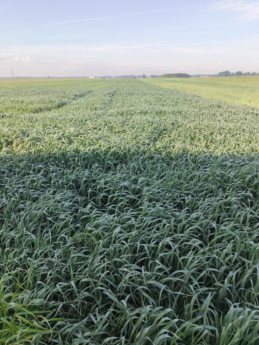

O 4⁰⁰ było 10⁰C.  Ewidentnie w tej miejscowości musiało spaść dużo deszczu , rosa olbrzymia no i przede wszystkim owies odżył.  Niski ale już nie tak tragiczny. Nabrał koloru jakby dopiero azot pociągnął
Nie, szkoda kasy, za duża destrukcja już postąpiła by coś więcej dokładać
