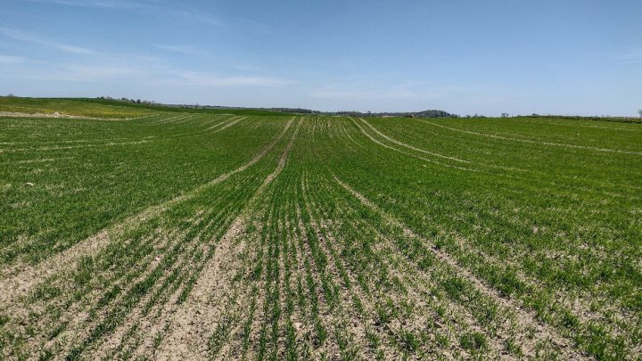

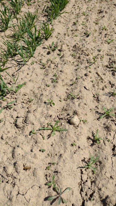

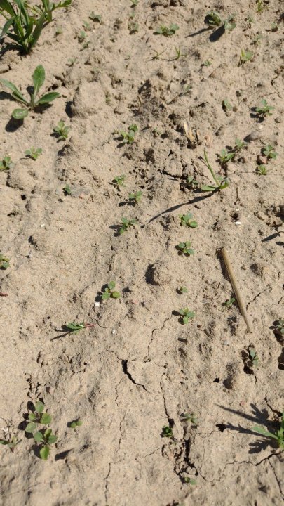

Polazilem po owsie i generalnie muszę powiedzieć, że słabo się zbiera. Tzn jest, moim zdaniem, ok ale liczyłem, że z ociepleniem mocno ruszy, a narazie tak nie jest.
Podpowiecie co tam w tym zielniku jest? Chciałem jutro prysnąć, ale widzę, że część tego zielska to dopiero co powylazila i nie chciałbym się pospieszyć.

Ja wczoraj kawałek popryskałem, zastosowałem Golda podobno dobry. Stosował ktoś i wypowie się na jego temat ? Sprzedawca chciał mi wcisnąć jakiś Corida ale jak otworzyłem ulotkę to nic nie ma że można na jare stosować więc nie dałem się przekonać.

ile kg/ha owsa wysiałeś

A co, rzadko? Musiałbym rzucic okiem w notatki, ale na tych zdjęciach gdzieś 170-180kg, w tym miejscu aventis od znajomego. Obok mam bingo kwalifikat, to wygląda podobnie.

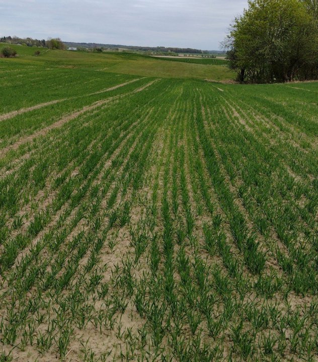

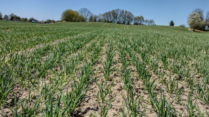

No i ja popryskalem dziś tej swój owies. Wczoraj w słońcu tak nie było widać, a dziś pochmurnie i mam od uja żółtych plam na polu. W sumie do tej pory na tym kawałku nie zdarzały się takie rzeczy. Zawsze idzie tu obornik/gnojówka, pH 3lata temu było bodaj 4.7 i poszło ponad 6t Morawicy dwa lata temu, magnez wysoki. Ostatnio jak tu był owies, to był bardzo ładny, pszenżyto w tamtym roku też bardzo przyzwoite. Co mu może dolegać? Mam tak łaciate całe pole w zasadzie :/

U mnie też laciate i u wszystkich oprócz tych co owies po grochu. Miejscami piękny a później latka żółtego. Może gdzieś ziemi żółtej przy orce jesiennej wywaliłem i tam mniej składników i pH gorsze. Od ziela nie pryskalem mało u mnie ziela po deszczu wyjdzie to po pryskam aby dwa tygodnie nie padało. Jak będzie więcej tych plam to z 12 kg siarczanu magnezu siedmowodnego i odżywka npk a na jesień już łódka nordcalk węglan wapnia zamówiona bo na na moje ziemię z dolomitu magnezowego już się wyleczyłem. Kupię go jak pH będę miał 7.5.
