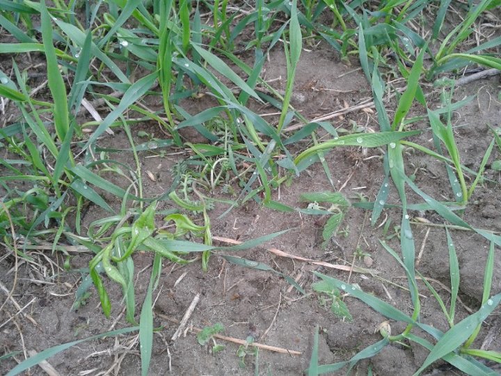

Witam, mam pytanie odnośnie oprysku owsa. Mianowicie zastosowałem roztwór złożony z herbicydu Gold 450 EC w ilości 1L/ha oraz instektycydu Decis Mega 50 EW w ilości 105ml/ha, zboże było opryskane póznym wieczorem, stadium 3,4 liść. Na drugi dzień było zauważalne osłabienie chwastów oraz zlikwidowanie mszycy. Lecz po kilku dniach zauważyłem osłabienie zboża, jedna roslina jest silna a druga obok więdnie. Dodam, że substancje po połączeniu wymieszały sie ze sobą tworząc jednolity roztwór, prosze o pomoc bardziej doswiadczonych kolegów.
a padało coś czy była gorączka na ten drugi dzień, a może to owsik był, że go wygina, wrzuć zdjęcie może
Na drugi dzień było pochmurno 20 stopni, na trzeci dzień padał deszcz, zmiany zaobserwowałem w 4 dniu, na etykiecie herbicydu przeczytałem żeby nie stosować na mokre rośliny oraz że może powodować zachamowanie wzrostu u jeczmienia i pszenicy, u mnie oprysk na części pola był wykonany jak była już rosa. Co z tego będzie?
powiem że ostro to wyglada ale, gdzieś kiedyś czytałem, że substancja aktywna zawarta w goldzie powoduje własnie deformacje roślin zbóż, niby bez strat jeśli chodzi o plon, też niektóre odmiany są bardziej podatne a niektóre mniej, także powinno to sie poprawić jeśli beda w miare dobre warunki bo jak bedzie sucho i upał to nie pomoże.
Jak narazie jest pochmurno i pada, na etykiecie jest napisane aby stosować od fazy 3 liścia i tak zrobiłem, lecz w takim razie co to za herbicyd który deformuje zboże zamiast mu pomóc, jeśli jest napisane na etykiecie legalizacja w owsie więc go stosuje... Może ktoś jeszcze wypowie się w tym temacie, z góry dziękuje.

no sa takie srodki i nie tylko na zboza np. goal na cebule szczypior lezy na ziemi jakby walcem ktoś przejechal, i co wszyscy pryskaja zeby chwastów nie było. tak samo tu oprysk jest dobry jesli chodzi o działanie na chwasty ma szerokie spektrum ale ma swoje wady ze w niesprzyjajacych warunkach i gdy roslina jest osłabiona to może to negatywnie wpłynąc na rośline. inne rzeczy nie przychodzą mi do głowy cuda sie nie zdarzają roślina sama z siebie od tak nie przestaje rosnąc, jesli cały zabieg był dobrze przeprowadzony to moze opryskiwacz był źle umyty po innym oprysku, ale gdyby np coś paliło ten owies i roślina by zamierała to dostawała by żółtego koloru od czubka w głąb blaszki liściowej.
