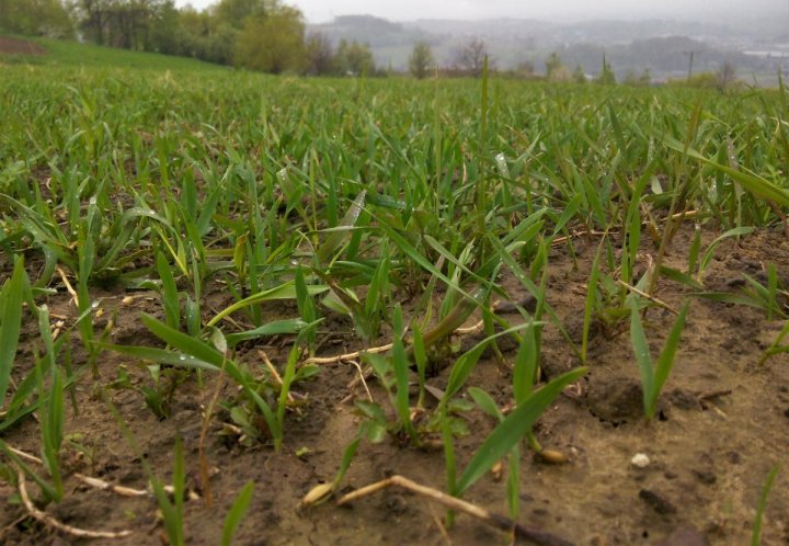

Witam na owsie pojawiły się żółte końcówki ok 0,5 cm czy siarczan magnezu 7 kg i 15 kg mocznika + dolistnie zalatwi problem czy to coś innego? Owoes ma dwa listki. Owies breton i na drugim polu Navigator (lepszy)

U mnie taki sam efekt. Nie jestem pewien czy to efekt zimna, bo takie przebarwienia są widoczne tylko na VI klasie, na lepszym kawałku rośliny zdrowe.

A czy zauważyliście u was też że bardziej żółkną pola wcześniej siane a siane w kwietniu jeszcze się trzymają ,dopiero lekko bledną ,te wcześniej siane pobrały już składniki z ziarniaków a z gleby za zimno aby pobierały nawóz ,a te kwietniowe jeszcze karmią się z ziarniaków ,taka teoria by sią zgadzała co mówią spece
Mieszanki siane 28 marca dopiero teraz zaczynają robić się żółte (byłem na polu) a owies siany 18 marca robi się już coraz bardziej żółty nawozu było nasiane ale cóż z tego jak w nocy jest 2-5 stopni... od piątku mówią poprawę pogody zobaczymy czy coś ruszy jak nie to pojadę siarczanem. Dodam że owies ma lepiej rozwinięte dwa liście. Aż szkoda patrzeć na taki owies. Praktycznie wszystkie jare 10 ha są żółte
Ja chyba siewy zbóż jarych zakończyłem coś koło 10marca i nic żółte się nie robi po za końcówką najstarszego liścia na glebach zimnych, tak że nie obwiniałbym tu termin siewu a szukał problemu w innej przyczynie-nie zwalajcie Panowie wszystkiego na pogodę,bo podejrzewam że w większości przypadków nie o nią tu chodzi
Też tak podejrzewam, że to nie wina pogody, tak jak mówiłem w zależności od kawałka rośliny mają inny kolor. Obstawiam, że to sprawka kwaśnego pH, który uniemożliwia pobieranie papu albo po prostu niedobór jakiegoś mikroskładnika.
Chciałem kupić dzisiaj siarczan i plonvit na te żółknące  owse i zrobiłem sobie rundkę przez kilka wiosek od piachów po glinę taka ziemia i nigdzie nie widziałem ładnych zielonych jarych ,na jednym czy kilku polach mogło by się zdarzyć że nie zasiany nawóz wapno i brak składników ale praktycznie wszystkie zasiewy jak na 2 maja kiepskie ,w normalnym roku już byłem po opryskach na chwasty i główna przyczyna to zimno nawet w dzień ,wczoraj słonce świeciło ale wszyscy przy grilu w kurtkach a nocki ok +2

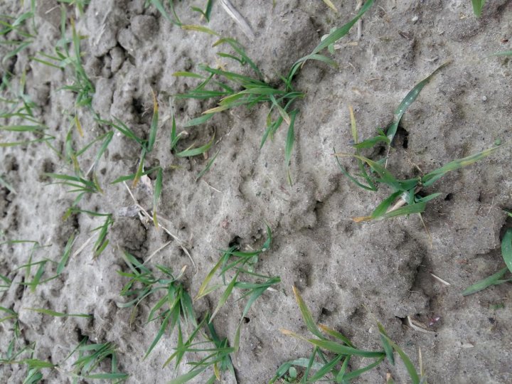

witam mam problem z owsem mianowicie ma trochę przebarwień od braku magnezu i jest troszkę za mała obsada i tak pomyślałem żeby go dokrzewić, chciałem go opryskać siarczanem magnezu z mocznikiem poczekać kilka dni potem opryskać go CCC z mocznikiem. jak myślicie wydało by takie rozwiązanie.
dodam że owies ma teraz trzy listki
Ogólnie owies bingo tez kwalifikat. I poszło na niego ok 70 kg N i jeszcze trochę saletry pójdzie. Co do tego siarczanu magnezu czekać na trzy liście i jechać z chwastoksem czy jak najszybciej podać siarczan magnezu z dolistnym? Bo nadal nie usłyszałem jakieś podpowiedzi co do tego siarczanu magnezu

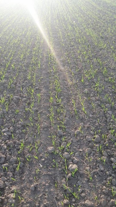

U mnie Harnaś siany 1 kwietnia ma dwa liście, a miejscami widać rozwijający się trzeci liść. Po niedzieli jak już będzie odpowiednio ciepło opryskam go Chwastoxem Trio.

Moje nawigator i breton opryskane w ubiegły czwartek/piątek i już widać efekty na chwastach, poszło 20g helm star i 0,5l helm flurox
daj siarczan,mocznik jakieś mikro-masz przecież, i za 3-4dni to samo +ccc

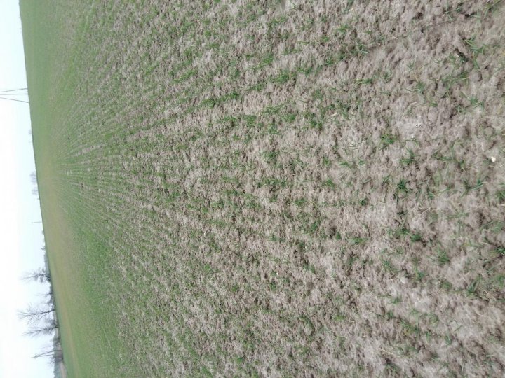

Ten na zdjęciu niżej był siany 1 kwietnia, a ten z 16 marca już chyba ma 6-7 liści i czekam aż ten podrośnie to wtedy opryskam za jednym przejazdem,Szczerze to ten po rzutowym wygląda lepiej, kiedyś tam wrzuce zdjęcie. Myślicie , że 1l/ha Chwastox extra i 50g/ha Lintur to dobre połączenie? I czy obsada na zdjęciu jest ok bo po rzutowym jest gęściej i chyba tylko tam bede skracał ale jeszcze zobacze
I kiedy najlepiej dożywić plonvitem , w jakiej fazie bo planuje tylko jednorazowo odżywić
