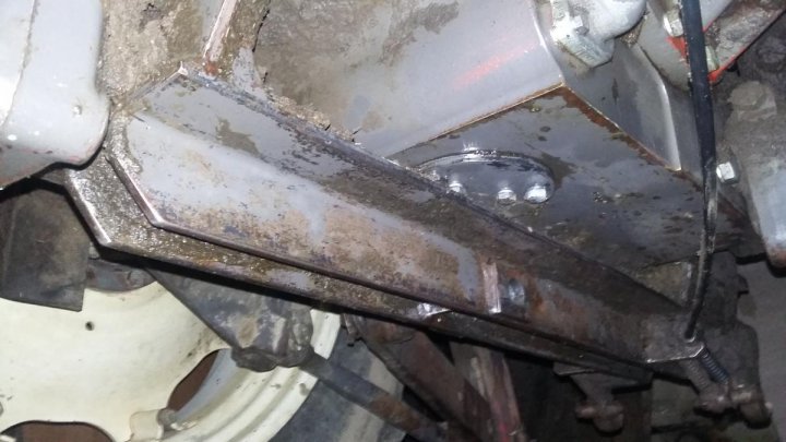

Z racji tego ze zakupiliśmy przyczepę 8 tonową to zastanawiam sie czy ten nasz zaczep górny który zaczepia się w miejsce łącznika bedzie napewno bezpieczny ? mocowany na 6 śrub jakoś średnio mi się podoba
czy lepiej kupić całą konsole zaczepową ? jak myślicie ?

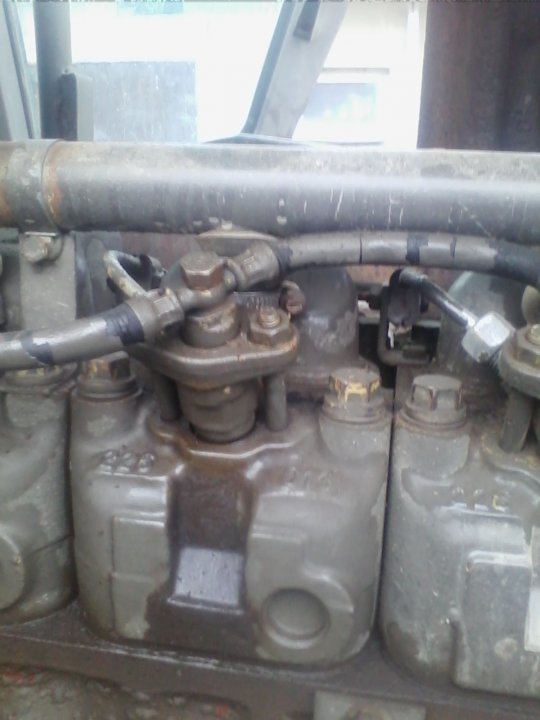

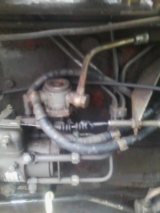

Cześć,mam nietypowa sprawę czy może ktoś podesłać zdjęcie jak mają być zamontowane przewody wtryskowe bo mam odkręcone i nie jestem pewien.Renault 133.14 pompa Lucas cav chodzi mi o kolejność na pompie gdzie jest który wtrysk.
