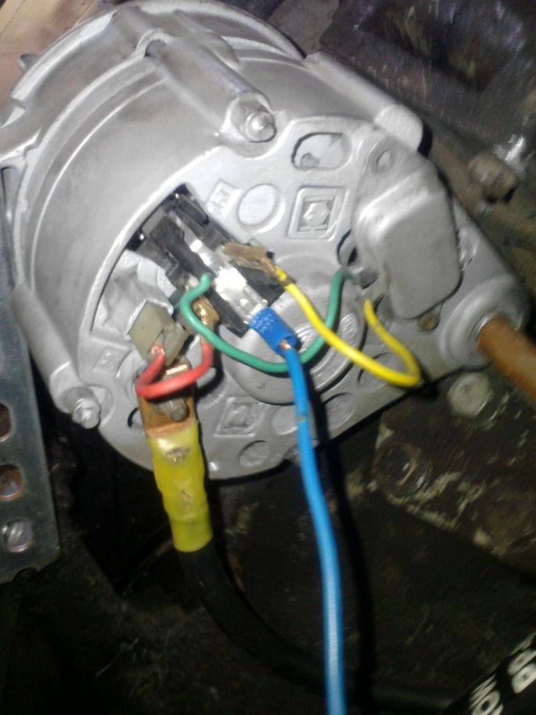

locke, nie zrozumiałeś mnie.
Alternatora nie mam jeszcze założonego. Prądnica jest zdjęta i to miejsce póki co jest wolne. Przepiąłem na razie tylko akumulatory żeby - był na masie i aku trzymają napięcie jak już mówiłem na światłach, na grzaniu świec itp. Elektrolit jest, płytki zakryte etc, ładowane też były. Jak przekręcam na rozruch to napięcie spada do 3-4v i ledwo co wałem na dźwigniętych zaworach obróci.
Po drugie chodziło mi o to, gdzie znajduje się regulator napięcia prądnicy ten w traktorku gdzieś, bo muszę go wyrzucić gdyż regulator mam w alternator wbudowany ;)
Przy takich sytuacjach przypomina mi się zdarzenie u mnie. Przyczyna błacha, a roboty wiele narobiło. Posprawdzaj po prostu dokładnie klemy na aku. Sprawdź ręką czy się nie rusza, a nawet odkręć i się przyjrzyj. Któraś mogła lekko pęknąć przy przekładaniu i stąd te problemy.

sprawdź i ewentualnie wymień elektromagnes od rozrusznika. Miałem w tym roku taki problem jak ty. Już chciałem wymieniać akumulatory. Jak masz jakiś stary rozrusznik to zamień elektromagnesy i sprawdź ew kup nowy

Akumulatory mierzone miernikiem, nawet każdy z osobna.
Na włączonych światłach trzymają te napięcie 11-12v przy grzaniu świec też w tych granicach,
Kolego, przy włączonych światłach napięcie może spaść najwyżej kilkaset mV poniżej spoczynkowego, przy włączeniu świec nie powinno spaść poniżej 12V. Jeżeli te pomiary robiłeś po prawidłowym naładowaniu akumulatorów to przy takich napięciach nadają się tylko do utylizacji.
Pytanie poza tematem, gdzie znajdę w ciapku regulator napięcia ? Które kable z niego wypiąć, jeżeli mam regulator wbudowany w alternatorze?
Jeżeli nawet nie wiesz gdzie znajduje się regulator napięcia, to daruj sobie te przeróbki żeby nie wydarzyło się nieszczęście. Poza tym wszystko jest opisane na forum jak wymienić prądnicę na alternator. Tylko trzeba jeszcze chcieć poszukać.

Klema jest pęknięta, muszę ją dziś wymienić i zobaczę czy coś się poprawiło ;) A czy to wgl możliwe ? Bo światła świecą normalnie a przy rozruchu spada do 4v, coś musi być nie tak.
Jak mam regulator wbudowany w alternatorze to te trzy kable z oryginalnego regulatora po prostu wypiąć i zaizolować ? :)
światła to światła a rozrusznik to rozrusznik nie powiem więcej bo posypie się do mnie krytyka że sie nie znam a się mądrze a kable z orginalnego wypiąc i zaizolowac a co do pęknięcia klemy to właśnie bardzo prawdopodobne że to przez nią bo może nie przewodzic dobrze prądu
To tak, klemy wymieniłem wszystkie 4 i dalej to samo..
A czemu elektromagnes, przecież bendix działa? Dodam, że przed zmianą biegunów kręcił normalnie a teraz po przepięciu ledwo co i zaraz zdechnie.
PS, po wypięciu tych 3 kabli z regulatora nie działają mi światła oraz kontrolka ;P

Założenie alternatora nic nie pomoże, jeśli napięcie przy rozruchu spada poniżej 10V to akumulatory wyzionęły ducha.
dlaczego elektromagnes... u mnie właśnie tak było jak opisujesz na początku tematu. nie mierzyłem napięcia przy włączonych światłach bo z rozrusznikiem nie ma to nic wspólnego. U mnie przed wymianą elektromagnesu rozrusznik ledwo kręcił i głośno buczał nawet czasem wydawało mi sie że coś sie tam śrutuje. U mnie również napięcie mocno spadało. Zobacz sobie kolego jakie masz przekroje kabla do rozrusznika a do świateł...
żeby to sprawdzić wystarczy włączyć odprężnik kiedy rozrusznik zacznie mocno zwalniać. Jeśli aku jest w porządku to na odprężniku rozpędzi silnik bez najmniejszego problemu. Kilka prób włączania i wyłączania odprężnika i ciągnik zapala. Przez rok tak się męczyłem z moim 28.

No, no, porady są coraz ciekawsze. A żeby zdiagnozować przyczynę wystarczy jeden pomiar zwykłym multimetrem....

Jak wymontować regulator ? Idzie mi do niego kabel z kontrolki ładowania itp, po wypięciu kabli z regulatora nie mam w traktorze świateł oraz nie działają kontrolki. Co robię źle ?
Na D+ w alternatorze mam pociągnąć kabel z kontrolki ładowania.. tzn zasilający z gniazda żaróweczki tak ?
Te 3 kabelki co szły do prądnicy będą do czegoś potrzebne czy spokojnie mogę uciąć i zaizolować ?

Teraz mam jeszcze tylko 4 krótkie pytania:
- do alternatora mam podpiąć kabel z kontrolki ładowania, który to ma być ? "+" który przychodzi na gniazdko żarówki ładowania ?
- 3 kable które szły do prądnicy mogę swobodnie usunąć, prawda ?
- jaki pasek klinowy na alternator należy dokupić ? Oryginalny jest za krótki o jakieś 2 centymetry :wacko:
- jak mam wymontować regulator napięcia ? Jak odłączę od niego te 3 kable to nie mam w traktorze świateł oraz nie działają mi kontrolki :blink:
Liczę na szybką pomoc, z góry bardzo dziękuję za wszystkie wasze odpowiedzi. Bez Was nie dałbym sobie rady :rolleyes:
Pozdrawiam, Mateusz ^^

No więc tak: Przewód do kontrolki już masz, wykorzystujesz jeden z przewodów, które były podłączone do prądnicy. To jest ten, który był podłączony do zacisku 16 prądnicy. Odłącz go od regulatora i zaizoluj końcówkę. Pozostałe przewody od regulatora są niepotrzebne. Pasek kup o 2 centymetry dłuższy i będzie po problemie. Oryginalny jest tam A 1250. Co do kontrolek, to pod śrubą mocującą regulator jest podłączona masa od wskaźników, podłącz ją prawidłowo i będą działać. Natomiast światła nie mają nic wspólnego z układem ładowania, czyli z regulatorem, więc musisz mieć coś nie tak z instalacją. Podłącz według schematu i będzie dobrze.
Kontrolka wcale nie gaśnie, świeci cały czas na obojętnie jakich obrotach.
Napięcie na akumulatorach cały czas takie samo, niezależnie od obrotów silnika. Wszystko jest podpięte tak, jak być powinno.
Czy siadło coś w środku alternatora ?
Edytowane przez lasku124
Ale jaka wartość tego napięcia podczas pracy silnika? Taka jak napięcie spoczynkowe akumulatorów?
Jeśli uważasz, że wszystko dobrze podłączyłeś to proponuje podmienić regulator napięcia.
