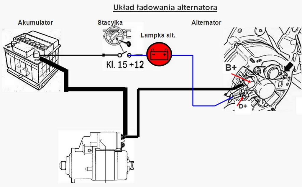

1.) Chciałbym się was poradzić jak podłączyć alternator Stel-Power  w c-330?  Dodam iż prąd który wychodzi na śrubie ma 14v. (czyli prawdopodobnie nie ma wbudowanego regulatora). Aktualnie mam Alternator podpięty pod regulator napięcia i z regulatora prąd przechodi na stacyjkę. Niewiem czy to jest prawidłowe podłączenie.
2.) Alternator na starcie silnika zaczyna ładować dopiero przy dużych obrotach. Po zgaśnięciu kontrolki  ładuję normalnie... Niewiem dlaczego tak się dzieje, alternator powinen ładowac przy starcie na małych obrotach.

@Farmer330: ten alternator ma wbudowany regulator. Podłącz tak jak to się powinno robić, czyli D+ do kontrolki, a B+ do rozrusznika i będzie działać. A na początek wstaw zdjęcia tego alternatora, ale nie z internetu, tylko jak to wygląda na ciągniku. W przeciwnym wypadku zamknę temat.
Gość Profil usunięty
Podłącz tak jak napisałem wcześniej. I tak jak kolega wyżej radzi 6mm2 wystarczy. Podłącz bezpośrednio do śruby na rozruszniku i będzie działać. Chociaż widzę, że instalacja jest w opłakanym stanie i podejrzewam, że mogą wystąpić problemy.

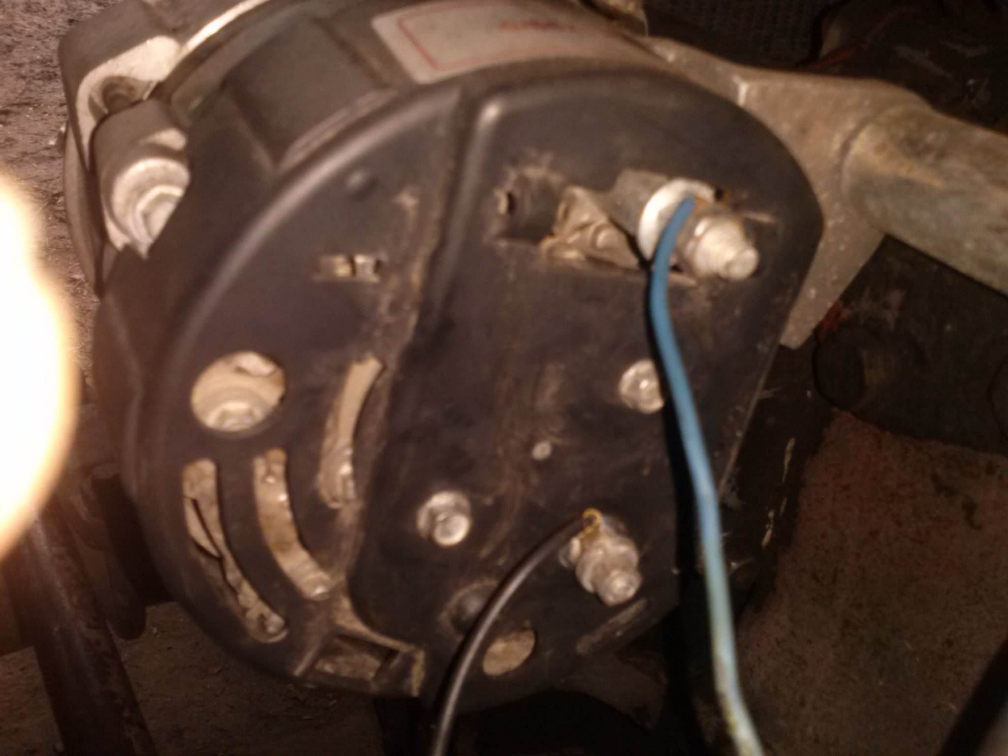

Podlaczylem alternator do c 330 w ten sam sposob jak na zdjeciu, alternator pochodzi od golf III z wbudowanym regulatorem. lampka kontrolki pali sie zawsze czy traktor odpalony czy zgaszony. Ładowanie mierzylem pokazuje 12,5 wiec nie laduje, w czesniej w golfie alternator dzialal, jaka moze byc przyczyna?
Złe podłączenie, uszkodzenie instalacji, uszkodzony alternator itp. Jakbyś najpierw poszukał, to byś wiedział co zrobić. W dziale "Elektryka" w temacie z poradami jest sposób sprawdzania alternatora. Natomiast drugi temat mówi o tym, że pytając o przyczynę należy podać wyniki pomiarów. A Tobie nawet nie chce się ruszyć żeby cokolwiek zrobić poza napisaniem posta i oczekiwaniem na rozwiązanie.

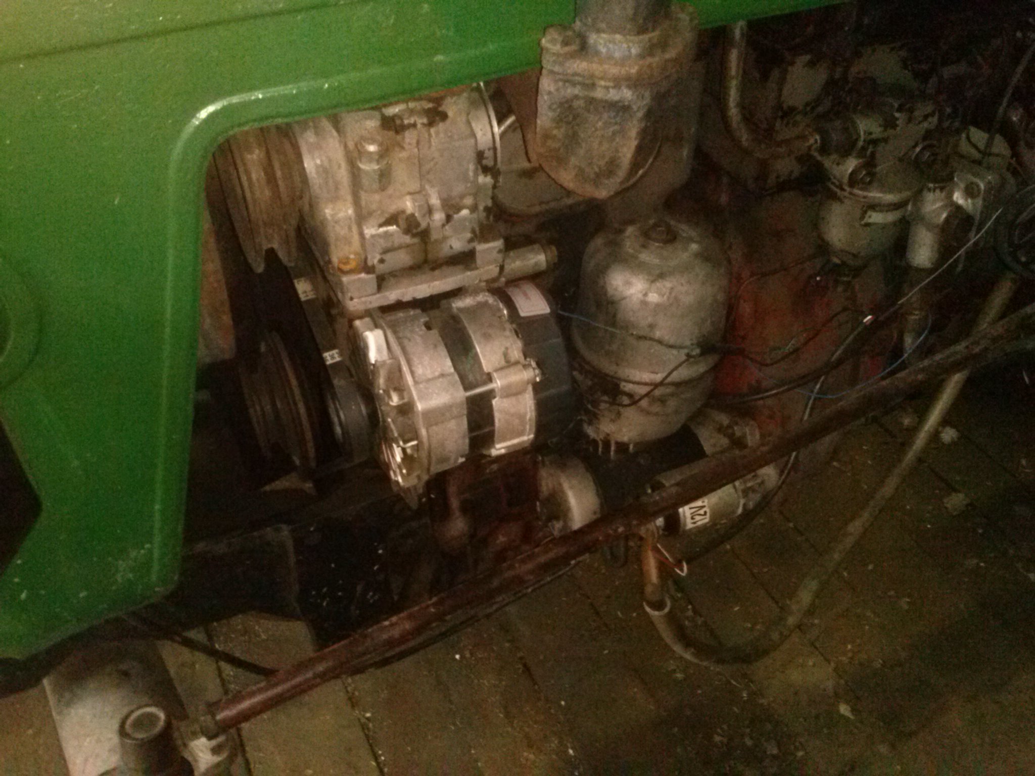

Było kupić zwykły od cinqecento ja taki mam i Pomiana, ładuje elegancko, mam w wszystkich ciągnikach, nawet w mtz, ja też wychodzę z założenia że nie ma co nieraz w złopm się pchać, ale kupno takiego alternatoro podróbki wiesz jak się może skończyć, a w cinquecento masz polski alternator, 55A i mam w mtz 4 halogeny na dachu + reszta świateł i amperomierz pokazuje że jeszcze doładowuje na + akumulatory, a dorobienie mocowania to też błahostka
Moja porada: dorwij taki http://img08.olx.pl/images_tablicapl/130140279_1_644x461_alternator-do-poloneza-70a-alternator-polonez-radom.jpg, i załóż go tak jak ja. W mocowanie prądnicy pasuje i jedyną kwestią dorabiania był uchwyt napinacza. W tej rurce widocznej jest pręt M10 i na nim dwie zakrętki żeby całość była sztywniejsza. A napinacz tak jak widać ale mój nie jest zbyt dobrym rozwiązaniem bo nieraz drążek przy większym wychyleniu osi lubi przywalić w ten napinacz także możesz zrobić lepszy no i przede wszystkim nie kupuj tych chinoli bo zaraz będziesz wypytywał czemu nie ładuje a taki będzie działał i ew. części masz w sklepach motoryzacyjnych a do tamtego sam Bóg pewnie nie wie gdzie szukać :D
