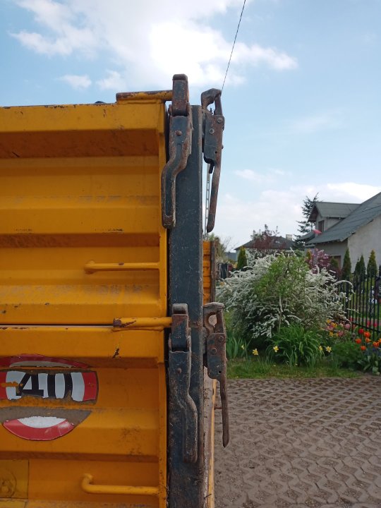

Czy ktos wie jak taki spinacz sie zachowuje przy otwieraniu  burt pod obciazeniem? https://allegro.pl/oferta/mocny-spinacz-zamek-burty-przyczepy-prosty-pronar-10939372517?utm_feed=aa34192d-eee2-4419-9a9a-de66b9dfae24&utm_source=google&utm_medium=cpc&utm_campaign=_mtrzcj_czesci_czesci-samochodowe_pla_pmax&ev_campaign_id=17996333742&gclid=CjwKCAjwpayjBhAnEiwA-7ena0-67oSyX80am39HEBKeunPSN-tqoVMwuu8G1iD7L3OjbflbOQ2UYBoC-e4QAvD_BwE
Chce go zastosowac przy tradycyjnychc burtach otwieranych od gory a dosc mam tych zwyklych bo czasami sie zdazy przy otwieraniu ze zacisnie tradycyjny  zamek. CHyba kazdy wie o czym mowie.
  • Root Admin
dla zwykłego zamka to trzeba mieć klucze do burt :P ja już wiele razy zablokowałem zamek i były jaja na skupie :P
Tego konkretnego zamka nie mam, bo mi zamki montowała firma, ale tego typu zamki mam w każdej przyczepie. Nie ważne czy sztywna, czy wywrotka. Nie wyobrażam sobie dziś używania innych zamków. Jedynie na co trzeba uważać to z której strony wkładasz rękę, bo dość łatwo połamać palce jak źle wsadzisz rękę
  • Root Admin
Jaki to ma sens, poza tym ze spawacz miał zły dzień? Chyba ze ktoś poprawiał spawacza i tak spierniczył robote. U mnie w każdej przyczepie zamki są w tą samą stronę 🙂 Czy to wielton, pronar czy hlki robione przez lokalną firmę.
Przeróbka zamków z tradycyjnych na " Pronarowskie " wymaga modyfikacji burt , trzeba zmienić ich pokrywanie się na łączeniach lub dołożyć słupki . Dlatego doraźnie wystarczy zaopatrzyć się w klucz do burt - np  kawałek ceownika z rączką co by chwytać burty boczne z poprzecznymi i na spokojnie rozpinać zamki .
właśnie chce dołożyć kawałek profila i an tym ten zamek. też już nieraz zablokowałem ten zamek na skupie pomimo klucza do burt bo czasami odskoczy.
i tylko z przodu bym je założył z tyłu by został fabryczny który bym otwierał jako pierwszy a potem tym z przodu bym otwierał cała burtę
Oczywiscie ze tak, ale z tym jest wiecej robooty w moim przypadku bo tzreba by wymienic profil w ramie, bo teraz tak burta jest ze nie ma miejsca na wstawienie zawiasow. Trzeba wyciac ten profil i wstawic najelepiej kątownik
Jaki model tej przyczepy ?
Kilka lat temu przerabiałem D45 na wywrotkę, ale najtaniej jak to możliwe. zwiększyłem wymiary skrzyni na wzór D732 ( 4,10x 2,10) a przy okazji zmieniłem boczny kątownik aby wstawić dolne otwieranie .  Kombinacja polegała na tym , że układ burt został bez zmian i  wykorzystałem tradycyjne zapięcia burt ,te które były mimo , że lewa strona jest uchylna z dolnym ( lub górnym otwieraniem ) . Minusem tego rozwiązania jest to , że otwarcie tylnej burty jest możliwe po otwarciu burt bocznych . Nie przeszkadza mi to gdyż na ogół przyczepę rozładowuję na boki a do " żmijkowania " zboża jest szyber w tylnej burcie .
