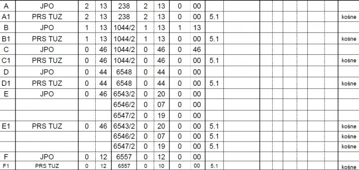

Mam część działek gdzie mam tylko TUZ i realizowane tam zobowiązania rolnośrodowiskowe od 2013 r. I mam problem tak samo z wypełnieniem części odnośnie działek rolnych. Mam do 10 ha gruntów ornych. Czy musze rozpisywać każdą z działek na działkę podrzedną i pisać A - JPO 0,20 ha i A1 - PRS TUZ 0,20 ha? Czy wystarczy samo A - PRS TUZ 0,20 ha bez działki podrzędnej?
(aha - chce sie ubiegać o płatności bezpośrednie + rolnośrodowiskowe dla tych działek).
post-39082-0-87389600-1434213502_thumb.jpg - mógłby ktoś rzucić okiem czy dobrze :)
Edytowane przez frooger
Dobrze rozpisane.Mam pytanie czy to ma być PRS czy PRSK bo to zależy od pakietu, ale to sobie sprawdź. Dla rozwiania wątpliwości w innych kwestiach  wejdź na stronę arimr - POBIERZ WNIOSKI- 2015 -wniosek o przyznanie płatności bezposr.,ONw , rolnośrodowiskowych- /ósma kropka od góry/ szczegółowa instrukcja wypełniania wniosku ...

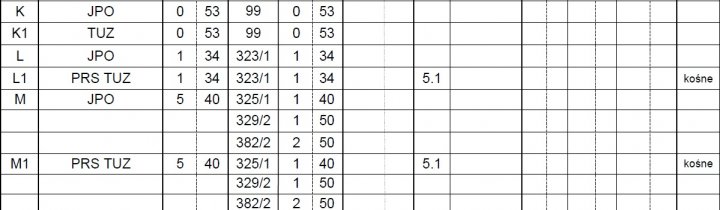

:) cały czas zmagam sie z wnioskami, pisze teraz wniosek bratu na moc działek i jeszcze zaraz kolega przyjdzie. to jest hardcore odkładać wszystko na ostatnią chwilę. załączam część wniosku gdzie dodatkowo jest ONW i jest kilka działek ewidencyjnych w jednej rolnej. rzuci ktoś okiem czy jest ok?
dobrze ale z bykiem :) :) :) :) :)F1 0,12 nr dz, 0,12 tak ma być a jest F1 0,12 nr dz. 0,10
nie zapomnieć tego  ONW dopisać tam gdzie trzeba
